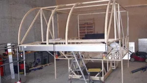

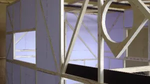

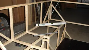

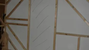

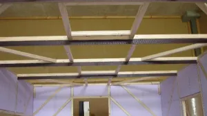

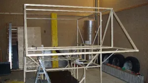

    Das zuschneiden der Isolation ist bald fertig und die Kabine erhällt Ihre Form. werde dieses Wochenende noch die Rundung beenden. Dann beginne ich mit dem zuschneiden der GFK Rolle.
    Gruss Joe

    5.013
    • 29. April 2006 um 12:44
    Hallo Joe,
    Hut ab, die Kabine sieht ja jetzt schon genial aus.
    Hab natürlich auch so manche Frage an Dich.
    Machst Du eine Nasszelle in die Kabine?
    Wie bekommst Du den Alkovenboden ausreichend stabiel? Hätte da bei mir etwas bedenken da ich mit meiner Frau zusammen gut 170kg auf die Wage bekomm und davon sind ca110kg allein von mir!
    Hoffe doch es kommen noch einpaar Bilder von weiteren Arbeitsschritten!?
  • Tango
    163
    CH Rothenburg
    • 29. April 2006 um 18:48
    Hallo Christopher
    Nasszelle war geplant, fiel aber aus Platz- und Gewichtsgründen ins Wasser. Ein Porpti Potti 365 reicht für nächtliche kleine Bedürfnisse.
    Die Stabilität des Alkovens ist momentan noch nicht Optimal, trotz der Art der Holzkonstruktion. In verbindung mit dem beidseitigen GFK und der Isolation sollte die Stabilität gewärleistet sein. Da ich die Betten in der längsrichtung haben werde kann ich immer noch 10 cm hohe Multiplexplatten fast mittig in Längsrichtung montieren und somit die Stabilität des Alkovenbodens zu erhöhen. (gleich wie Seitlich und Frontseitig). Bilder werden noch folgen, sobald der nächste Bauabschnitt fertig ist.
    Gruss Joe
    5.013
    • 29. April 2006 um 22:25
    Hallo Joe,
    das mit der Nasszelle ins Wasser fallen lassen kenn ich, hatte auch eine geplant. Haben dann aber doch lieber ein Porta Porti zum ausziehen unter dem Waschbecken gemacht. Spart Platz und, wie von Dir schon gesagt, reicht fürs nächtliche Bedürfnis.

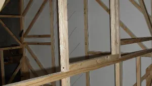

    Das Du den Alkoven noch verstärken mußt hab ich mir schon gedacht, aber warum so schwere Multiplex-Platten? Was hältst Du von einem rechteckigem Alu-Hohlprofiel? Aluprofil mit ca. 20x40mm und einer Wandung von 1,5-2mm ist meiner Meinung nach viel leichter und hält enorm viel aus. Es gibt ja im alkoven höchstens eine flächige Belastung ung keine Knickbewegung.

  • Tango
    163
    CH Rothenburg
    • 30. April 2006 um 08:41
    Die Multiplexplatte von 10 x 150 cm würde hochkant auf die Längslatten im Alkoven (Bild DSC01342.JPG) montiert. Dadurch erhällt der Boden eine grössere durchbiegefestigkeit. ein Lattenrost ist auch geplant. Besserer Liegekonfort und mit der Heizung unterlüftet schön Warm.

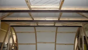

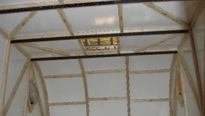

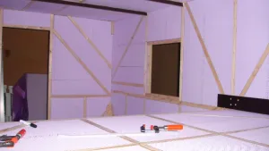

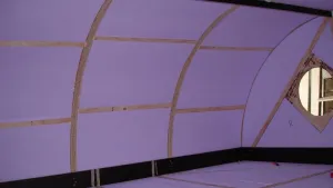

    Wieder ist eine Woche vergangen und ich konnte die Rundungen beenden.
    Ca. 150 einzelne Isolations-Platten mussten zugeschnitten werden. Eine mühselige und zeitaufwendige Arbeit. Am Schluss werden die Platten nummeriert und wieder abgebaut. Einige Bilder des Baufortschrittes. Nun kann man endlich die Form und Grösse der Kabine sehen

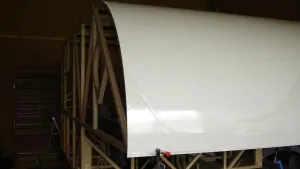

    Heute habe ich mit dem zuschneiden der GFK-Platten begonnen.
    Alleine ist es eine mühsame Arbeit. Habe eine Rolle 2m Breit und 15m lang. Dicke 2mm. Rolle ausbreiten, Dachlänge ausmessen, 4,07m, zuschneiden und dann die ca 8m2 GFK auf's Dach heben. Nicht schwer, aber unhandlich. Macht sowas lieber zu zweit. Es ist mir dennoch gelungen. Habe die Latten und Dachlukenöffnung eingezeichnet. Muss ja vor dem verkleben die flächen noch anschleifen. Genauso mit der Rückwand verfahren. Sieht gut aus das weisse GFK. einige bilder im Anschluss. Mehr in Kürze.
    Gruss Joe

    Noch mehr Bilder

    5.013
    • 8. Mai 2006 um 21:30
    Hallo Joe,
    bin bei jedem Forumbesuch gespannt ob Du wieder neue Bilder eingesetzt hast und jedesmal wenns dann welche gibt sitz ich wie ein kleiner Junge da und staun mir einen wie toll Du die Kabine werden lässt.
    Hab meinen Bus diesen Winter nochmal fast ganz leer geräumt und wieder eingerichtet und bin jetzt soweit fertig das es keine Möbel mehr zu bauen gibt :( .
    Schau ich mir dann deine Bilder an werd ich ganz hibbelig und würd am liebsten gleich wieder was aus- oder umbauen. Für ein Projekt wie deine Kabine fehlt mir aber leider der Platz, schnief.
    Mach weiter so, das wird ein Prachtexemplar.

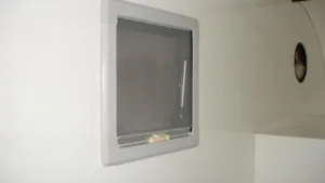

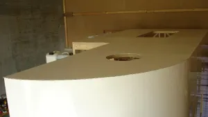

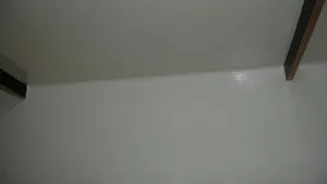

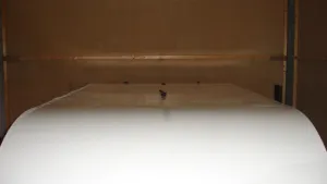

    Nach längerer Pause beim Bau der Wohnkabine (Viel Arbeit und dan noch die WM) habe ich diese Woche wieder weitergebaut. Alle GFK-Platten für die Aussen- und Innenbeplankung zugeschnitten und mit dem verkleben begonnen.
    Wer weiss günstigen Lieferanten für Kederlschienen (wie bei einem Wohnwagen Dach- und Seitenkante). Oben ca 30mm seitlich ca 10-15mm. Damit ich den 92cm Radius problemlos biegen kann.
    Mein Wohnwagenhändler will Fr. 25.00 pro Laufmeter, was mir zu teuer ist.
    Anbei einige Bilder vom Baufortschrit. Kabine liegt auf der Seite damit ich die Verklebungen gleichmässig belasten kann.
    Gruss Joe

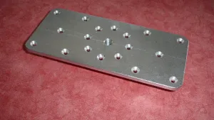

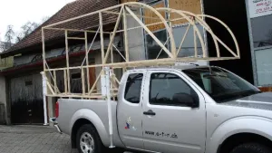

    Ich stehe kurz vor dem Anfang eine eigene Kabine zu bauen, habe daher deine Bilder genau betrachtet wie du deine Holzkonstruktion gabaut hast, aber konnte nicht genau sehen wie du deine Hölzer mit einnander verbunden hast ???. Die zweite frage wäre wie hat du Stabilität reingebracht in den bereich wo später die Sitzbank sein soll.
    Bin für alle Tipp`s dankbar.

    Also die Verbindung der Holzleisten hergestellt aus Kerto Furnierschichtholz siehe http://finnforest-new.visualsystems.com/de/default.asp…455;10456;10463 wurden mit Sikaflex 252 verklebt und mit edelstahlholzschrauben verschraubt an exponierten Stellen mit Winkeln verstärkt. Die Festigkeit des Holzgerippes wurde mit den diversen Diagonalverstrebungen erreicht. Siehe Bilder. Durch die Verklebung der GFK Platten und Isolation erreicht die Kabine ihre endfestigkeit. Da die Kabine im abgesattelten zustand auf den Stützen steht, habe ich die verstrebungen so gewählt das der Unterteil nicht durchhängen kann. Bis jetzt ist alles im grünen Bereich. Alles eine kleine Lotterie. Es wird schon gut.
