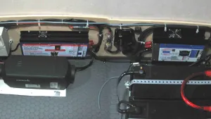

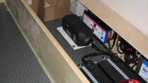

    hier ein paar Fotos vom derzeitigen Baufortschritt.
    Die Batterien sind übrigens unter die demnächstige Sitz-/Schlafbank gewandert und über einen Stahlrahmen mit dem Fahrzeugboden (durch den Holzboden hindurch) verschraubt. Fragt mich allerdings nicht nach Größe und Festigkeitsindex der Schrauben / Muttern :wink: .
    Elektrotechnisch sind fürs Akku-Laden während der Fahrt ein Sterling Batterie-Batterie-Ladegerät und fürs Laden bei "Landstrom" ein Sterling International Lader (beide ca. max 40 A).
    Bei den Batterien handelt es sich um 2 Effekta 120 AH AGM-Akkus.
    Weil die Starterbatterie irgendwo unter dem Fussraum zwischen Fahrer und Beifahrer sitzt (und daher für Starthilfe mit den Wohnraumakkus schwer zugänglich ist, habe ich das Batterie-Batterie-Ladegerät ,mittels eines Akku-Umschalters aus dem Bootsbau schaltbar überbrückt, so dass ich im Notfall auch aus den Wohnraumakkus starten kann (Daher in diesem Bereich durchgängig Kabel mit 35 mm2). Ansonsten gibt es in diesem Bereich nichts besonderes zu berichten.
    Die Heizung (Eberspächer) musste da auch noch mit rein, ist allerdings noch nicht luftleitungstechnisch angeschlossen und in ihrem Extra-Kasten.
    Und natürlich der 220V-Sicherungskasten mit FI (weisse Kiste links) die Kabel sind in extra Kanälen verlagt, damit sie nicht mit den 12 V-Leitungen in berührung kommen.
    Lutz
    Gute Wahl, besser geht's nimmer

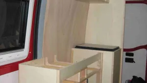

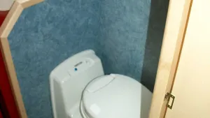

    ...und hier noch ein paar Fotos von dem Gerippe der Küche und dem fast fertigen Hängeschrank über der Sitzbank.
    Da ich bisher noch keinen Grundriss eingescannt habe hier noch der Versuch einer Beschreibung :
    Hinter dem Fahrersitz eine Sitzbank (Lehne an der Fahrzeugwand, also längs zur Fahrtrichtung, oder :wink: ), die zu einem Bett umgebaut werden kann. Dahinter ein Schrank, dahinter der Sanitärraum (grosses Wort für den Abstellplatz der Toilette).
    Hinter dem Beifahrersitz erstmal nichts, da dort die Schiebetür ist, dann Küche mit Kühlbox, dann Schrank und Teil des Sanitärraumes. Der Sani-Raum und Schrank an der Beifahrerseite sind auch von der Hecktüre aus zugänglich und können auch gemeinsam zu Transport von diversem Gerümpel) verwendet werden.
    Da ich (auch) für die Holzarbeiten (wie man sieht) professionelle Hilfe in Anspruch genommen habe, hoffe ich, in Kürze einziehen zu können.
    Fotos vom fertigen Werk und bestimmt auch eine Grundrisszecihnung folgen.
    Lutz
