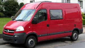

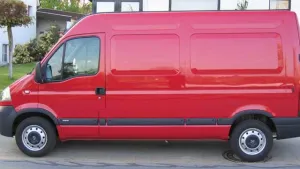

    Hallo Forum,
    noch ist das Auto leer und eigentlich hat es auch keine Kabine. Meine nun schon fast ein 3/4 Jahr alte fahrende Baustelle ist ein Opel Movano L2H2, den ich versuche, zu einem Reisemobil umzubauen bzw. von fachkundiger Hand umbauen zu lassen.
    Derzeitiger Ausbaustand :
    - Fenster und Dachhaube sind drin
    - Dachreling ist dran
    - Seitenwände sind isoliert (X-Trem)
    Als nächstes kommt :
    - Isolierung Dach (X-Trem)
    - Isolierung Türen (wohl mehr Entdröhnung, weil kein Platz für flächige Isolierung)
    - Fußboden (Holzrahmen auf den Boden geklebt, X-Trem dazwischen, Siebdruckplatten draufgeschraubt)
    Sobald ich Ausbau-Fotos und Grundrißzeichnung soweit habe, werde ich sie (oder deren Fundstelle) noch posten. Die ersten Fotos gibts bereits unten.
