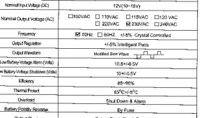

    Nun hab ich doch auch noch eine Frage zu den Spannungswandlern...
    Reicht ein Spannungswandler mit den auf angehängter Foto zu sehenden Daten für den 230V-Betrieb des Absorberkühlschrankes und für's Aufladen der Kabinenbatterie über ein Ladegerät?

    3.026
    • 6. Juni 2005 um 09:14
    Hallo Picco,
    den würde ich nicht nehmen, und zwar wegen der Form der Ausgangsspannung. Lobenswerter weise haben die ja sogar die Form des Spannungsverlaufs gezeichnet. Und da siehst Du eine ganz üble Rechteckkurve, bei der auch noch Zwischendrin die Spannung von 0 V gehalten wird. Des Spannungsverlauf wird Dein Ladegerät nicht mögen.
    Bessere Spannungsverläufe bei Wechselrichtern sind:
    Trapezförmig (Da würden die Flanken auf dem Diagramm etwas schräg zulaufen, der Spannungsverauf hätte halt Trapezform)
    Quasi-Sinus (Wobei das in der Werbung alles sein kann, ich meine jetzt eine Spannungskurve, die so aussieht wie eine vielzahl Treppenstufen und bei der sich der Spannungsverlauf sehr dem Sinus annähert.
    Reiner Sinus.
    Wobei die Trapezform (abgesehen von der Rechteckform) die schlechteste ist und die reine Sinusform die beste.
    Gute Quasi-Sinus kommen vom Preis schon in Regionen von reinen Sinuswandlern.
    Zum Laden kommt es auf das Ladegerät an, aber je besser der Sinus, desto besser für das Ladegerät.
  • hwk
    2.113
    Wuppertal
    • 6. Juni 2005 um 10:27
    Hallo Picco,
    da kann ich Krabbe nur zustimmen, diese Geräte eignen sich nur für die rein "ohmschen" Verbraucher (wie z.B. Adsorberkühlschrank), da hier nur geheizt wird. Für Ladegeräte sind diese Formen der Wechselspannung nicht geeignet. Aber warum soll der Kühli über 220V laufen, da doch dann nur noch die ganzen Verluste dazukommen; ich würde hier die 12V Einspeisung nehmen.
    Bie meinen Versuchen hat sich herausgestellt, dass Lader mit einem Trafo nur mit den reinen Sinus-Wandlern zusammen harmonieren. Bie den sogenannten primär getakteten Ladern funktioniert auch ein Trapezgleichrichter. Aber wenn man einen vernüftigen haben will, ist der Preisunterschied zu den Sinuswandlern auch nicht mehr so groß (wohl aber noch die Bauform, hier sind die Trapezwandler meist kleiner).

  • Lothar
    382
    Hilden
    • 6. Juni 2005 um 13:35
    Habt Ihr gelesen, daß in dem Datenblatt die abgebildete Rechteckspannung auch " modulierte Sinuskuve" genannt wird.
    Wenn nicht "echter Sinus" draufsteht, kanns bis auf Gleichspannung wirklich alles sein was da rauskommt.
    Prinzipiell kann man wohl sagen: Hatt das anzuschliessende 230V Gerät Trafos/Elektromotoren (sprich:grose Induktivitäten) eingebaut, wie herkömmliche Ladegeräte, Fernseher u.s.w. dann nur echt Sinuswandler einbauen. Völlig tödlich ist dann der abgebildete Rechteckverlauf, weil sich bei Induktivitäten die spannung nicht zu schnell ändern darf, und beim Rechteck schiesst die ja gerabdzu nach oben und unten. Deswegen sind Trapez oder Sägezahnwandler schon etwas unkritischer. Richtig sicher sind jedoch nur echte Sinuswandler.

  • Rainer 817
    • 6. Juni 2005 um 15:37
    richtig funzen tun nur Sinus- Wandler.
    Der von "Krabbe" empfohlene ist genau richtig, hab´s ausprobiert.
