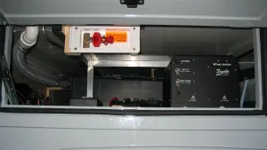

    Anbei ein Bild unserer Gassteckdose in der Nähe der elektrischen Teile. Kann das so bleiben, oder wäre es euch zu gefährlich? Darüber würden wir gerne eure Meinung hören.
    Christel
      • 29,9 kB
      • 600 × 450
    Wenn kein Wind weht, zeigt auch der Wetterhahn Charakter.
    3.041
    • 15. März 2005 um 12:12
    Hallo Christel,
    gefährlich ist ja immer nur die Kombination aus ausgetretenem Gas und Funken aus der elektrischen Anlage. (die z. B. beim Ein- und Ausstecken eines Steckers, oder beim Auslösen einer Sicherung, einem Kabelbrand, ... entstehen.)
    Ich würde die Gassteckdose aber an den unteren Rand der Klappe legen. Das Gas ist ja schwerer als Luft. D. h. wenn aus der Gassteckdose (z. B. beim ein- oder ausstecken) Gas austritt sinkt es nach unten. Durch Windbewegung o. ä. könnte dieses Gas nun in das offene Fach geweht werden. Dieses Risiko wäre deutlich geringer, wenn die Gassteckdose unten wäre.
    Was ist denn das für ein schwarzer Kasten auf der rechten Seite?
    Ein großer Wechselrichter? Mit Lüfter und Lüftermotor?
    Dann wäre mir die Sache so auf alle Fälle zu heikel, da da ja mal schnell ein Funke entstanden ist. Und wenn dann unten im Stauraum ein Gasgemisch vorhanden ist...
    6.094
    • 15. März 2005 um 12:25
    Hallo, Christel,
    schön, daß Ihr auch kommt!
    Was Eure Gassteckdose angeht: da habe ich ein ganz schlechtes Gefühl. Wenn ich das richtig sehe, habt Ihr in dem Stauraum einen Wandler oder ein Ladegerät. Je nach Ausführung können hier in völlig normalem Betrieb Funken entstehen (wie sie z.B. auch in jedem Haushaltslichtschalter insbesondere beim Ausschalten entstehen können), und da das Elektrogerät bestimmt nicht gasdicht ist, könnte eine Verschmutzung des (hoffentlich) vorhandenen Sicherheitsventils an der Gassteckdose und/oder ein vergessenes Abdrehen des Hahns zum Gasaustritt führen. Ist die Klappe dabei geschlossen, könnte das Gas nicht 'abfließen' (es sei denn, Ihr hättet da eine Gaskastenentlüftung im Doppelboden eingebaut) - und dann ist schnell eine explosive Konzentration erreicht.
    Ginge es nur um ein Kabel o.ä., hätte ich weniger bedenken, denn hier müßte schon ein erheblicher Fehler (Durchscheuern der Isolierung o.ä.) auftreten, damit es zu einer Zündung des Gases kommen könnte. Aber bei so einem Wandler/Ladegerät sieht das wie gesagt ganz anders aus, da könnten Funken (z.B. an einem Relais) bei der ganz normalen Funktion auftreten. Aber vielleicht sehte ich die Sache auch zu dramatisch - nur ist für mich die Gedankenverbindung 'Gas' - 'Bummm' ganz kurz...
