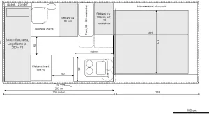

    Ich hab mal kurz einen möglichen Aufbau skizziert. Ich hatte zwar nicht mehr alle Deine Anforderungen im Kopf, aber vielleicht ist ja doch eine verwertbare Datei dabei:
    Hinten im Heck die Kinderbetten als Stockbetten. Räumlich getrennt durch Naßzelle und Schrank. Durch eine Tür könnte der Durchgang auch noch zu gemacht werden und so könnte die Dinette noch genutzt werden, wenn die kleinen im Bett sind. Mit ein wenig Überlegung müßte man die beiden oberen Betten auch hochschieben und das untere zur 2er Dinette umbauen können, so würde hier noch ein "richtiges" Kinderzimmer entstehen. Im Mittleren Bereich dann die eigentliche Sitzgruppe und die Küche (zugegeben etwas klein, aber ich weis ja nicht, was Ihr gewohnt seit bzw. wie groß Eure Ansprüche sind), und vorn dann das "Elternschlafzimmer" im riesigen Alkoven.
    So müßte kein Bett gebaut werden (außer wenn die Heckbetten zur Dinette umbaubar wären) und Küche, Sitzgruppe, Naßzelle u. Schrank wären von Dir auch nutzbar während der Rest der Familie noch in den Betten liegt.
    Sinnvoll wäre sicherlich ein doppelter Boden für die Tanks und Teile der Technik, da der Stauraum sonst etwas knapp bemessen wäre, aber auch ohne müßte es gehen. (Tanks und Batterien in die Sitztruhen, Trumatic C unter das Waschbecken in der Naßzelle,...)
    Wenn für Dich ein Gastank in Frage käme könnte der auch in den "Keller" und Du hättest wieder mehr Platz in der Küche.

    Aber da wir überwiegend in kälteren Gegenden unterwegs sind fällt die Doka wegen des schlecht isolierten Fahrerhauses leider weg. Auch geht in einer Doka zuviel Stauraum verloren.
    Die Stockbettenlösung haben wir momentan, aber dort ist nur Sitzplatz für 2 Kinder, wir haben aber 3.
    Und nur nebenbei, eine Truma C kommt mir nicht ins Auto.
    ich bleibe bei der Warmwasserlösung. Momentan haben wir 80L Warmwasser die vom Motor erwärmt werden, das hat sich super bewährt.
    Eine kleine Trumatik wird eventuel fürs schnelle Aufheizen eingebaut, aber ich kann ja während der Fahrt über einen Wärmetauscher mit Gebläse heizen (kostengünstig vom Schrott aus einem VW Bulli T3, das Ding heizt wie Sau und ist regulierbar).
    Wobei ich momentan überlege eventuel ganz auf Gas zu verzichten und eine Webasto Warmwasserheizung zu nehmen und das Dieselcerankochfeld.

    ??? Da versteh ich Dich nicht, ich habe die Doka doch vorgeschlagen, gerade
    weil Du dann die besser isolierte Lösung realisieren kannst.
    Eine geschlossene Kabine, die hinten auf einer Doka montiert ist, ist doch
    besser isoliert, als ein Alkovenaufbau, bei dem Du zwischen Wohnkabine und
    nicht isoliertem Fahrerhaus eine ca. 2 qm große Öffnung hast. Und da Dir ja
    eine Lösung vorschwebt, bei der Du die vordere Sitzbank der Dinette in
    Fahrtrichtung klappen kannst,muß es dann doch auch "nahtlos" vom Wohnteil
    ins Fahrerhaus gehen?

    Da wir sehr viel in kalten Gegenden unterwegs sind und zwei Sitzgruppen voll genutzt werden sollen , ich brauche beruflich einen Arbeitsplatz und die Kinder brauchen ja auch einen Tisch bzw Sitzgelegenheiten, scheidet das schlecht isolierte Fahrerhaus einer Doka wohl aus. Der Energie und Komfortverlust wäre zu groß. Ein Fahrerhaus kann man immer nur sehr bedingt isolieren. Und den Durchbruch zwischen Kabine und Fahrerhaus kann man problemlos auch bei bei größeren Abmessungen isolieren. Ein Clou den ich mal nach Island exportiert habe hatte dort gepolsterte Sandwichelemente, die während der Fahrt im Alkoven gelagert wurden. Bei unserem jetzigen Womo haben wir einen dichten Vorhang den wir bei Kälte um einen zweiten, sehr dichten und dicken ergänzen. Im neuen soll eine Schiebetür eingebaut werden.
    Wenn man das Fahrerhaus sehr gut isolieren könnte, würde ich eine Doka wählen.
    Und die Kabine bietet besseren Sichtschutz und höhere Einbruchssicherheit (vernünftige Türen, Klappen und Fenster vorrausgesetzt)
    Absorberkühschränke verwende ich schon seit 16 Jahren nicht mehr. Ich schwöre auf die Kompressortechnik mit Kältespeicher. Verwende aber momentan Kühschränke, da ich bedingt durch die Lagerung von meist ca. 200 Diafilmen viel gekühlten Platz brauche.
