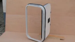

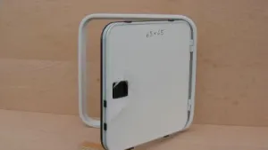

    Hi
    Biete neue Kofferklappen (Mit Lagerspuren, evt. etwas zugestaubt) aus Concorde Restbestand.
    Alurahmen weiß mit gerundeten Ecken, (r = ca. 80) innen liegende Gummi Hohlprofildichtung, ca. 30mm geschäumter Füllung. (Kunstoff genarbt / PU / Alu glatt) Versenkter Klappverschluß, (noch ohne Schlieszylinder) Schlieszylinder (auch Gleichschliesend) sind bei jedem Campinghändler zu besorgen
    z.Z. noch 7 Stück
    Ausschnitt ca. 600x350 (Lichte Weite innen 560x310) 50.- Euro
    Ideal als Gaskastenklappe
    z.Z. noch 7 Stück
    Ausschnitt ca. 650x650 (Lichte Weite innen 610x610) 60.- Euro
    Bis zur angegebenen Stückzahl (Stand 23.09.05) pro Größe Vorhanden. Standort Landau/Pfalz. Versand möglich.
    E-Mail: (ÄT) = @ s.f.b(ÄT)t-online.de
    M.f.G. Stenzel
