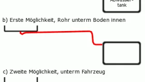

    Hallo, hab jetzt leider ein ganz ähnliches Problem. Die Abwasserführung ist alles andere als optimal. Direkt mit leichtem Gefälle kann ich nicht, da sind Rahmenteile im Weg.
    Ich hab zwei Möglichkeiten. Entweder ich geh unterm Fußboden im Fahrzeug von der Dusche bis übern Tank und dann nach unten, oder ich geh unter der Dusche gleich ordentlich nach unten und dann unterm Fahrzeug zum Tank. Skizze liegt bei:
    Die Nachteile die ich ausgemacht habe sind folgende:
    innen:
    - Der Tank ist leider hinten, Dusche vorne und der Boden ist nicht waagrecht. Es geht im Rohr bergauf, da steht dann immer Wasser drin, was beim Bremsen wohl hübsch nach vorne in die Dusche schwappt.
    außen:
    - Hier geht's ganz unten in den Tank rein, also steht auch immer Wasser im Rohr. Das Rohr ist sehr tief unterm Fahrzeug und bekommt von Frost über Steine und Siffer alles ab. Hier schwappt nicht nur das Wasser im Rohr sondern der ganze Tankinhalt mit. Mach ich noch nen Bogen rein, fließt wohl so gut wie gar nichts mehr ab.
    Beides doof. Habt Ihr ne Idee? Wie habt ihr das gelöst.
    Kann/Darf man den Ducato hinten tiefer legen, so dass der Boden mit leerem Bus wenigsten waagrecht oder sogar leicht bergab geht? Wäre auch zum schlafen und kochen gemütlicher. So tief wie der Motor vorne wird's hinten eh nicht. Was ist für ne Tieferlegung nötig?

    Hallo Mangiari,
    willst Du mit dem Tieferlegen andeuten, dass Dein Wagen auch im ausgebauten Zustand hinten noch hochsteht? Respekt! Normalerweise ist der ausgebaute Wagen bereits so gut beladen, das sich das Problem erledigt hat. :lol:
    Zu Deinem eigentlichen Problem: Wenn Du Dusche und Tank wirklich nicht dichter zueinander platzieren kannst, dann ist die letzte Lösung vermutlich die beste, weil wenigstens Deine Dusche nicht an jedem Gefälle mit Grauwasser volläuft. Das Rohr unter dem Wagen solltest Du wenigstens mit den üblichen Schaumstoffisolationen verkleiden (gibt es ja für fast jeden Durchmesser). Dann hast Du Steinschlagschäden schon mal ausgeschlossen. Wenn die Leitung nicht herumbaumelt, wirst Du sie hoffentlich auch nicht bei der Fahrt abreissen.
    Ich werde demnächst alle meine 'unterirdischen' Leitungen (bei mir v.a. Frischwasser) mit eine Rohrbegleitheizung (Heizdraht für 12V) austatten, mit der ich auch gleich noch den Abwassertank erwärmen kann. Das ganze 2-stufig zuschaltbar für einen eventuellen Winterbetrieb.
    Gruß, Tobias.

    Ja klar, Isoliert werden müssen die Rohre, ich bin viel im Winter unterwegs. Heizung ist auch vergesehen, aber mehr so zur Not zum Auftauen, nicht um das ständig zu heizen. Ich bin vor allem im Winter unterwegs, Duschen werd ich wohl eher selten bei Minusgraden. Kleiner Tipp, als Heizdraht kannst ganz einfachen Konstantandraht nehmen, der kost nur 2 Euor pro 5 Meter, teure spezielle Heizdinger brauchst da nicht. Musst halt über's Ohmsche-Gesetz ausrechnen welche Länge und welchen Widerstand Du willst. Bei meinem Vater (der seinen angeblich winterfesten Knaus nachrüsten musste) hat das gut funktioniert. Einfach den Draht direkt auf's Rohr gewickelt, dann dicke diese Schaumrohre drüber. Frag mich jetzt aber nicht wieviel Leistung er da reingesteckt hat. Ich würde mal so 10 Watt nehmen und ordentlich isolieren. Und lieber ein bissl mehr Draht (mit geringerem spezifischen Widerstand), dass die Wärme auch verteilt wird.
    Den ganzen Tank mit sowas zu erwärmen halte ich aber für sportlich. 10 Watt reichen dann sicher nicht mehr und wo soll denn der ganze Strom herkommen? Ich wollte bei mir ein bissl Heizungsluft abzweigbar machen und dann im Winter den Abwassertank dadurch lauwarm halten. Klar, der muss dann auch ordentlich isoliert werden.
    Ich bin mir jetzt nicht sicher, aber ich hatte schon den Eindruck dass mein letzter Ducato immer noch hinten höher Stand. Ich hab halt hinten nicht viel Last, da im Heck nur die Fahrrad/Boots Garage ist, dann die Sitzgruppe, in der ja normal niemand sitzt. Dann erst (vor der Hinterachse) kommen langsam die schweren Sachen. Muss auch aufpassen, evtl habe ich mir damit auch die Vorderachse überbeladen und die hintere nicht richtig ausgenutzt. Generell hat man ja aber beim Frontantrieb gerne bissl Last auf den Vorderrädern.
    Was Alternativen angeht, der Tank hat wirklich nur dort Platz, es sei denn ich bau mir einen Tetris-mäßigen Tank selber, der irgendwo die Lücken zwischen Bremsleitungen, Spritleitungen und sonstigem ausnutzt. Vielleicht ne Latex-Blase? :lol:
    Nee, war eh schon schwierig nen Tank irgendwo unterzubekommen. Gerade ist mir noch eingefallen, dass ich mit dem Abwasser auch erst durch den Schrank und dann in den Boden gehen könnt. Dann könnte ich auf den ersten Meter ein Gefälle erreichen, wenn ich die Duschtasse ein bissl höher setze. Dann einmal quer unterm Boden entlang, das wär dann waagrecht. Das wär für das Abwasser ok. Allerdings muss ich dann mit der Dusche ne ganze Ecke hoch und muss dann wahrscheinlich gebückt Duschen :?

    • 9. Februar 2007 um 16:32
    Hallo Mangiari,
    Deine Problematik mit der ewig langen Abwasserleitung ohne Gefälle kommt mir irgendwie bekannt vor! Ich habe den Fehler mit der Spüle gemacht! Senkrecht nach unten und dann am Fahrzeugboden zum Abwassertank, weil da so schön Platz war!
    Ergebnis:
    Das Spülwasser lief nur sehr gemütlich ab! Das Entleeren des Spülbeckens wurde zur Geduldsprobe! Es war problemlos möglich, das Spülbecken mit einer kleinen Tauchpumpe zu Überlaufen zu bringen, weil das Wasser so langsam ablief.
    Ich würde erst mal diesen Punkt in einem "Probeaufbau" testen, ehe Du eine Duschwanne hast, die beim Duschen überläuft!

    Hallo Krabbe
    Der Vorschlag von Frebeka kommt meinem sehr nah, nimm doch einen geschlossenen Siphon und setz ihn in den Tank, oder aber kurz vorm Einlauf das sollte doch die Strömung bei leichten Steigungen stark einbremsen. Hab ich auch schon bei Knaus Wohnmobile gesehen ist halt nur bei einer Reinigung etwas schlechter zu erreichen wenn du ihn in den Tank machst.
    Gruß thom
