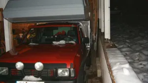

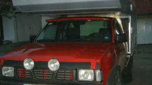

    Hallo Leute
    habe am 30.12. meine Kab auf das Fahrgestell gelupft.
    War ein Mordsakt so alleine, hab´s aber g´schafft.
    Verklebt und verschraubt.
    Für die Feinheiten, z.b. den Anschluß der Kab an das Fahrerhaus, hat es leider nicht mehr gereicht, hab es provisorisch mit Schaum abgedichtet.
    Sieht halt etwas bescheuert aus, ist aber nur bis vorraussichtlich März :roll:
    Ist schon ein Riesenstück geworden, besonders der Alkoven. Nicht so sehr die Länge, die passt wunderbar, sondern die Höhe mit 1,2 m.
    Der hintere Überhand ist noch sehr gut.
    Das Gesamtgewicht beträgt nun Tüv-fertig ca. 2.500 kg. Habe morgen TÜV-Termin. Einschluießlich der Auflastung auf 2.805 kg. Dann müsste man gerade so hinkommen, mit dem reisefertigen Gewicht.
    Klar, dass man immer an der max. Gewichtsgrenzte rumfährt. Man muss halt seinen Fahrstil anpassen.
    Wenn ich ihn aus dem Carport stelle, mach ich noch ein paar Fotos von der Seite und von hinten.
    ciao, bis dann

    Sieht schick aus! Glückwunsch!
    5.760
    • 2. Januar 2005 um 15:04
    Hey, Pick-Up-Joe, Gratulation!!!
    Sieht so schon toll aus, hoffentlich kommen bald die Fotos von der Seite und von hinten!
    Wenn ich doch nur auch schon so weit wäre.....
    Wie sieht eigentlich dein Tankstutzen aus? Wie hast Du das gelöst?
    Alles Gute zum Neuen Jahr und viel Glück beim TÜV

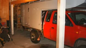

    Der Tankstutzen:
    Da hängt vor dem re. Hinterrad was runter :oops::oops::oops:
    Direkt darüber siehst Du einen schwarzen Punkt in der Kabine, das ist der Tankeinfüllstutzen.
    Nu muß das gute Stück durch den Kabinenboden zum Einfüllstutzen verlegt und dort angeschlossen werden.
    ciao. :lol:

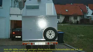

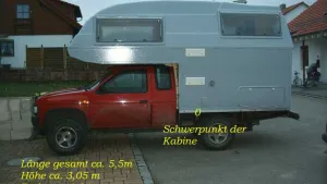

    hier noch ein paar Schnellschüsse
    :? ....vielleicht sollte ich ihn doch wenigstens 1mal im Jaht putzen???...... :?

    Fahrverhalten wie bei einem vollbeladenen normalen Geländewagen :?::?::!:
    :lol::lol::lol::lol::lol::lol:
    Der war gut :!:
    Rudi

    Riiiieeeesssen Fenster..... :shock::shock::shock:
    WoW!
    BIn am überlegen ob ich 500x350 oder 500x400 nehm :roll:
    :twisted:

    [Neidmodus an] Jetzt sieht man erst einmal, was für einen riesigen Alkoven Du da hast! [/Neidmodus aus] Und die Linienführung des Daches wirkt auch sehr attraktiv! Ich hoffe nur, daß das verhältnismäßig risige Alkovenfenster keine Stabilitätsprobleme macht.
    Ansonsten: noch ein paar rote Akzente auf den unteren Teil Deiner Kabine appliziert und evtl. so etwas wie eine Seitenschürze, und Du hast nicht nur ein äußerst praktisches, sondern auch schönes Mobilchen gebaut!
    Herzlichen Glückwunsch und viel Spaß damit!
    5.760
    • 4. Januar 2005 um 09:28
    Respekt, Respekt!
    Da hast Du aber kräftig gelupft! :lol:
    Ein Riesenteil von einem Alkoven....
    Siehst Du denn die Ampeln noch?
    Brauchst Du die Scheibenwischer noch?
    Fertig gestaunt!
    Wie gross ist denn der Überhang hinten?
    Und ist das Teil wirklich nur 550cm lang?
    Hast Du den Schwerpunkt geschätzt oder gewogen und berechnet?
    Wie gross hast Du den Abstand zwischen Dach und Alkoven gemacht?
    Erstaunter Gruss
    PS: Nochmals: Respekt, Respekt!

    Dankeschön an alle, ganz besonders an die, die mir durch ihre Beiträge geholfen haben, erst mal so weit zu kommen !!!!!!!
    Nu noch ein paar Sätze:
    @ Gast Rudi: Ich weiß, daß sich das ein bisschen komisch anhört, aber es stimmt tatsächlich. Ich habe schon Pajero, langer Radstand, vollbeladen, mit Dachträger und Originalbereifung 215-15" gefahren. Und der fuhr sich kein deut besser als die Riesekischd jetzd. Liegt vielleicht an folgenden Details: Ab Unterkante Fenster nach oben alles nur Luft, so gut wie keine Einbauten da oben, Gewicht also nur Dach selbst plus max 100 kg. Ungeheuer an Fahrstabilität gewonnen hat er aber durch die Rad-Reifen-Kombination. Die 31er Räder haben eine Tragfähigkeit von je 1050 kg. Und das bei nur 3 bar Druck in den Reifen. Auch vom Aufbau her sind diese stabiler als "normale" Wohnmobilreifen, die sich ihre Tragfähigkeit vor allem durch hohe Drücke von ca. 5 bis 5,5 bar holen. Die 8" Felgen verbreitern die Serien-Spurweite um sage und schreibe 102 mm, was enorme Stabilität bringt.
    Ganz klar ist, daß er mit dem Fahrverhalten der modernen "Gelände"-Wagen bei weitem nicht mithalten kann. Hab ja auch geschrieben, dass ich auf keinen Fall ´nen Elchtest mit 70 km/h machen möchte (und auch nicht mit 50).
    Wenn ich wieder ein bisschen bei Kasse bin, bekommt er hinten noch ein wenig Federverstärkung, wobei Luftbälge natürlich edel wären, aber halt auch teuer sind.
    Gewogen wurden 2465 kg, da waren aber noch keine Aufbaubatterien drin. Rechnet man diese hinzu, bin ich bei 2520 kg. Davon auf der Hinterachse 1560 kg.
    Der Blickwinkel nach oben ist erstaunlich gut, ich muß mich fast bis auf´s Lenkrad runterbeugen, um den Alkoven zu sehen. Bei hohen Ampeln und ganz vorne stehend wird´s natürlich eng. Ärgerlich ist, daß ich fast keinen Regen abbekomme, aber den ganzen Dreck der vorausfahrenden :? Ich muß dann oft die Reinigungsanlage betätigen, wo andere nur kurz den Wischer laufen lassen müssen.
    Hinterer Überhang, ab Achse bis Ende Lampenträger sind ca. 1,8 m.
    Der angegebene "Schwerpunkt" ist natürlich der Lastpunkt bzw. Kipppunkt der Kab, um deutlich zu machen, daß das Gewicht der Kab noch vor der Hinterachse liegt. Der Schwerpunkt der gesamten Fuhre liegt natürlich höher und weiter vorne.
    Abstand zwischen Alkoven und Fahrerhaus ca. 3 cm. Wird noch kpl. ausgeschäumt und verkleidet. Darum mache ich mir auch keine allzugroßen Sorgen wegen der Stabilität, da der gesamte Alkoven sich auf das Fahrerhaus mit abstützt.
    Ein bisschen Farbe oder ein dezentes Logo bekommt er noch, muss noch kucken, was da so dranpasst.
    Die Staukisten unterhalb der Kab bekommen noch Klappen, das wirkt dann wie Schürzen.
    So, und jetzt muß ich Sohnemann in die Heia bringen, bis später :lol:
