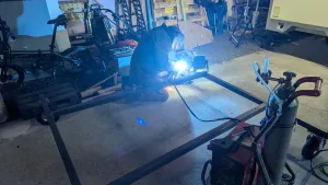

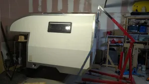

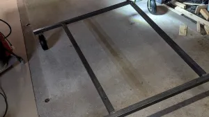

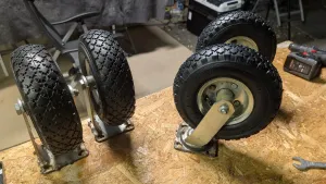

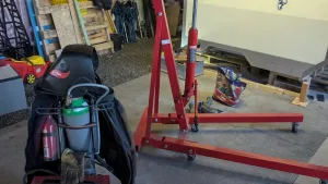

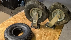

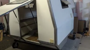

    Erstmal musste ein Rangierrahmen für die Halle her. Den wollte mir mein Nachbar netterweise schweißen und hatte auch noch ein paar Rollen übrig. Da musste allerdings erstmal AT-Bereifung drauf.

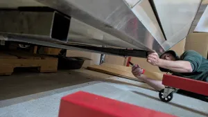

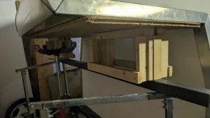

    Aktuell stand die Kabine auf Paletten und Klötzen, da stellte sich das Problem, wie wir die Stahlprofile für den Rahmen, die der Nachbar "am Objekt" schonmal punkten wollte, unter der Kabine rausbekommen sollten.
    Mit einer teils etwas abenteuerlichen Kombination aus Motorkran hinten, Getriebeheber, Böcken und Profilen vorne konnten wir die Kabine (die ja zum Glück nicht schwer ist), hochhieven, die schon passend abgelängten und mit Löchern für die Befestigungsschrauben der Kabine versehenen Längsprofile anbringen, die Querträger hinten und vorne anhalten, punktschweißen und dann den Rahmen rausnehmen.
    Ich hab teilweise Blut und Wasser geschwitzt, aber der Nachbar war ganz entspannt, immerhin hatte der schonmal einen 2,5t schweren Shelter versetzt.
    Anschließend wurde der Rahmen fertig geschweißt und die Rollen drangeschweißt.
    Nach nur 1,5h Arbeit hatte ich dann eine kippsichere, rangierfähige Kabine. Die haben wir vor lauter Freude erstmal ne Runde durch die Halle geschoben. :)
    Das Ergebnis:

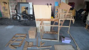

    Vorher hatte ich die unansehnliche und sehr gestückelte Rohbau-Küchenzeile rausgebaut. Entgegen meiner Befürchtung waren die nur an 2 Stellen mit der Wand verklebt. Eine Stelle, an der Stirnseite, werde ich so als "Basis" für den Hochschrank weiterverwenden, bei der anderen ist natürlich prompt das Holz geborsten, da blieb ein ca 15mm starker Streifen stehen. Den muss ich jetzt mit Schneidedraht, Cutter oder Multitool entfernen, ist kein großer Akt.
    Das hier war der Plunder. Das meiste kommt in die Feuertonne, ein paar Teile, wie die Blende des Alkovens oder ein Zwischenboden, werde ich weiterverwenden oder zumindest als Schablone nutzen.

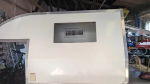

    Weiter geht´s, im Schnelldurchlauf.

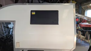

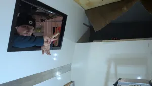

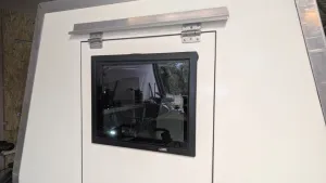

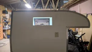

    Für das (wirklich miese) Dometic S4 in 70x30cm (von denen lumpige ca. 19cm Ausblick übrig bleiben) hab ich ein flächenbündiges, schickes 90x45cm Fenster von belluna.eu geordert, das hat sich im Sprinter seit 5 Jahren bewährt.

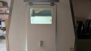

    Hier die vorhandenen "Schießscharten", auf beiden Seiten:
    Das Vergrößern des Ausschnitts war easy, Sandwich ist ganz andere Liga als Blech ;)
    Der Unterschied der Größe ist auch frappant, vor allem, was die "Sichtgröße" angeht. Ganz ehrlich, wer heute noch die klassischen Dometic (für teuer Geld) kauft, ist selbst schuld. Nicht nur der "übrig gebliebene Ausblick", sondern auch die Verriegelungen, die Rahmenbreite, der Schließmechanismus, die Innenrollos sind anno dunnemal....

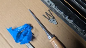

    Die zum Glück leicht raugequollene Carfolon (dauerelastisch, sowas wie Dekaseal 8936) ließ sich mit einer Kunststoffklinge easy abtrennen.
    Bei dem gezeigten Fenster trat eine sehr dilettantische Dichtung zutage, außer der Dichtlippe von Dometic hatten sich die Vorbesitzer auf so ne Mischung aus Fensterkitt und dem Zeug, das man beim Einbau von Küchenspülen zuhause verwendet, verlassen.
    Zum Glück ließ sich das mit WD40, Silikonentferer und einem Schaber mit Kuststoffklingen relativ gut entfernen.

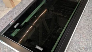

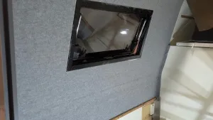

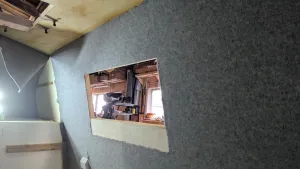

    Und weil wir noch Zeit hatten, hab ich mit Hilfe des "Kollegen" noch schnell eine Lage gefilzt, rechte Seite. Mann, ist das schön (im Vergleich zum Kastenwagen) mit den rechteckigen Wänden!!! ;) Filzen war sonst mein "Endgegner", ich hasse es wie die Pest, hier war nach 15min alles erledigt.
    Der Vorbesitzer hatte anstelle von Filz so ne Art Kfz-Teppich an die Decke geklebt. Den habe ich am Übergang zum Alkoven abgeschnitten (da kommt ne Blende rein). Den Rest lasse ich erstmal so stehen, die 2 Stellen, an denen sich der Teppich schon ablöst, repariere ich. Denn der Alkoven hat eine wirkllcih ungewöhnliche Form... Farbe passt auch.

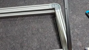

    Dann den Innenrahmen des Belluna-Fensters grob ausgeschnitten:
    Und dann heute Morgen den Innenrahmen angeschraubt.
    Bei dem neu recherchierten Anbieter gibt es die Innenrahmen auch in schwarz. Das hätte gut gepasst zu den geplanten Ultralight-Akustikpaneelen, die ich für die Decke plane, aber egal. Ich bin sehr happy mit dem Zwischenergebnis:
    Die Ersatzfenster für den Dometic-Mist recherchiere ich noch, aber nächstes Wochenende dürfte das Upgrade da sein. Rechts 70x40 anstelle von 70x30 (Durchsicht gerade mal 19,5cm), Hecktür 50x40 anstelle von 50x35 (Durchsichthöhe nicht gemessen, trotzdem viel verschenkt durch den Rahmen und insgesamt eher hässlich).

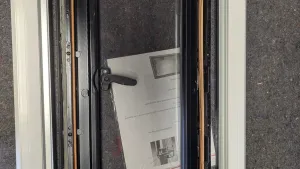

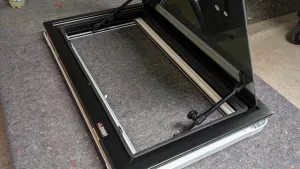

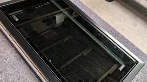

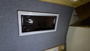

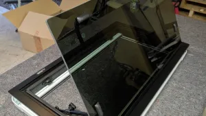

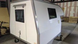

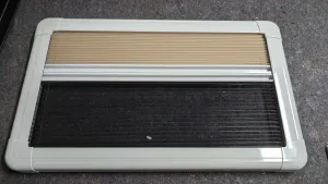

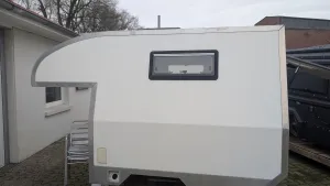

    Weil die Fenster eh ausgebaut wurden, hab ich mich entschieden, auch gleich die ollen Dometic durch größere, schickere zu ersetzen. Nach ein wenig Recherche bin ich auf einen neuen Anbieter von Ausbauer-Kram gestoßen, Swiss-outdoor.de. Die bieten wertig anmutende Fenster für ziemlich kleines Geld an. Einen Versuch ist es wert.
    Es gibt Fenster mit Acryl- und Echtglas, bei den Größen gibt es je nach Bauart etwas limitierte Auswahl, teilweise kann man den Innenrahmen statt in weiß auch in schwarz ordern.
    Also hab ich für die Beifahrerseite eins in 70x40 Echtglas geordert (aktuell drin: 70x30cm), für die Hecktür (aktuell: 50x35) eins in 50x40cm, Acrylglas. Gekostet haben mich die Fenster 179,99 bzw. 169,99 EUR, also zusammen soviel wie für das eine Belluna in 90x45.
    So sehen sie aus:
    (Vom Acryl-Fenster hab ich vor dem Einbau gar kein Foto gemacht).
    Ich bin ziemlich happy mit den Fenstern. Sie sehen hochwertig aus, sind gut verarbeitet, einfach zu installieren. Die Ecken sind etwas eckiger als bei Belluna, die Aussteller sind stufenlos verstellbar.
    Das Aussägen, Eindichten und Verschrauben ging relativ flott von der Hand.

    Die Fenster sehen gut aus :thumbup:Was mir nicht so gefällt sind die Aufsteller mit den Rändelschrauben, das ist Wohnwagentechnik aus den 70ern.
    Das finde ich bei den aktellen S4-Fenstern gut, die haben hydraulische Bremsen in den Aufstellern. D.h man öffnet das Fenster mit etwas Druck gegen den Widerstand, es bleibt dann aber in der Position. Das geht dann auch mit einer Hand.
