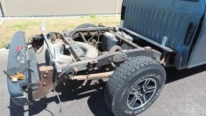

    Vergleich dazu die Hilux-Befestigungsmasse der verschiedenen Baujahre und bau einen anpassungsfähigen Zwischenrahmen.
    Zum Beispiel zwei Längsträger unter die Kabine, unter denen zwei Querträger längs verschiebbar montiert werden können.
    Vor Ort kannst Du dann einen passenden PickUp kaufen, die Pritsche abnehmen und die Kabine montieren.
    Es muss keiner mit Flachpritsche sein, denn der Rahmen darunter ist ja derselbe wie bei der Originalpritsche.
    Hier noch ein Bild meines Isuzu D-Max mit abgenommener Originalpritsche, aber schon montierten Querträgern, beim Hilux sieht es ähnlich aus.
    Betreffend der Radkasten: Die PickUps gibts auch in einer 2WD-Version, die wir in Europa nicht kennen. Fèr die sind die Originalradkasten gebaut, da liegt der Rahmen aber deutlich tiefer als bei den 4x4. Du brauchst also nicht so hoch zu bauen wie der Originalradkasten ist.
