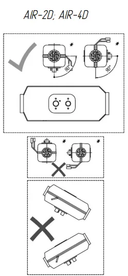

  • Phil
    364
    • 25. Januar 2026 um 22:01
    Zitat von ivo
    8kw Heizung, Einbau gerade mit Anbauflansch zur Seite. Hat so in der Vergangenheit problemlos funktioniert.
    Ist die Heizung auf die „richtige“ Seite geneigt? Bei Autoterm z.B. steht die Glühlkerze immer schräg nach oben.
    279
    • 26. Januar 2026 um 06:50
    Und das interessante in meinen AUgen ist, wenn man ohne Anleitung das Teil montiert, der Elektroanschluß liegt dann nach oben.
  • Phil
    364
    • 26. Januar 2026 um 07:48
    Ich würde von der Fehlerbeschreibung darauf tippen, dass die Einbaulage nicht passt. Dadurch steht der Diesel bei der Glühkerze im Dieselsieb und tropft nicht in die Brennkammer, sondern aus der Heizung heraus. Dadurch stimmt dann auch das Gemisch nicht und die Heizung verrußt.
    Vevor gibt z.B. in seiner Anleitung vor, dass die Heizung nur mit den Anschlüssen nach unten verbaut werden darf.
    https://d37keo26p536wj.cloudfront.net/mdm-goods-service-prod/DIESELHEATER-%E9%A6%96%E5%BC%80_1729584027251.pdf
  • ivo
    837
    • 26. Januar 2026 um 09:52
    das klingt schlüssig (auch wenn die Heizung wie gesagt problemlos gelaufen ist). Das werde ich am SWE ändern.
    Apropos Sieb: Wie bekommt man das eigentlich heraus? Ich hatte die Heizung zur Reinigung ziemlich weit auseinander, aber das Sieb hängt tief im Gewinde der Glühkerze.
  • Phil
    364
    • 26. Januar 2026 um 10:22
    Ich kann hier nur über die Autoterm Heizung berichten (sollte aber bei den China-Heizungen ähnlich sein).
    - mit Spitzzange herausziehen (geht nicht zerstörungsfrei), notfalls mit dem Schraubendreher vom Rand weghebeln. Aufpassen, dass man es nicht weiter nach unten drückt.
    - Einsetzen: mit Dorn eintrieben. Den Dorn habe ich aus einer Bundschraube gebastelt.
    Wenn das Sieb nicht verrußt oder anderweitig verschmutzt ist, würde ich es nicht ausbauen.
