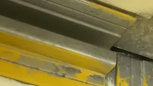

    2. Außerdem sind am Alu-Rahmen des Postkoffers oben in den Winkeln solche U-förmigen Rinnen (siehe Bild). Ich befürchte, dass sich dort Feuchtigkeit sammeln könnte und habe die nun links und rechts mit Sikaflex dicht gemacht, dass sie quasi eine lange Wanne bilden und somit das eventuelle Schwitzwasser nicht raus fließen könnte. Da das später in der Wandkonstruktion verschwinden wird und ich somit nichts weg wischen kann, möchte ich Feuchtigkeitsschäden so gut wie möglich verbeugen. Ich könnte die Rinne natürlich auch in ganzer Länge mit Sikaflex füllen... Habt ihr Tipps zum Umgang damit?

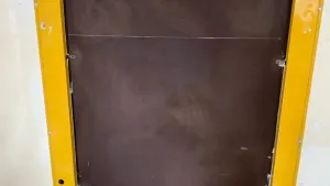

    3. Und noch ein weiterer Punkt zum Thema Dämmung, wenn wir schon dabei sind: Hinten in der Wand war früher eine Tür, der Vorbesitzer hat diese ausgebaut und dort eine 9mm Sperrholzplatte eingebaut (siehe Bild). Ist von außen alles lackiert und dicht. Ich möchte den Alu-Rahmen auf jeden Fall dämmen, also kommt eine Schicht 20mm XPS drauf und damit wird die Wand insgesamt 60mm dick. Das bedeutet dann, dass dort, wo früher die Tür war und jetzt die Multiplex-Platte ist, viel mehr Dämm-Material wäre als auf dem Alu-Rahmen. Ist das ein Problem? Ich könnte die Wand bei der Holzplatte natürlich auch dünner machen und damit eine kleine Nische für Stauraum flacher Gegenstände haben... Wie kann ich der Kondensation am Metall innerhalb der Wandkonstruktion am besten vorbeugen?

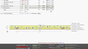

    danke für die Tipps. Einen Bauphysiker kenne ich leider nicht. Mit dem Ubakus hab ich schon etwas rumgebastelt, siehe Foto. Ich kann aber nicht wirklich einschätzen, was realistische Parameter wären, z.B. rechne ich mit 100% Außenluftfeuchtigkeit, 10 Grad akzeptabler Innentemperatur nachts, "freier Luftzirkulation" (ohne war Tauwasser Innen), ... (siehe Bild)
    Wie genau durch Konstruktion dann "freie Luftzirkulation" gewährleistet werden kann ist auch eine Frage. Heizungsluftauslässe unten hinter den Möbeln an der Kante zum Boden und im Winter vielleicht nachts die Türen der Möbel öffnen? Morgens dann direkt einmal durchheizen mit dem Holzofen? Zur Not könnte man dann auch noch einen 12V Luftentfeuchter benutzen oder bei sehr kalten Temperaturen eben den "Norden" meiden.
    Was wären beim Ubakus denn akzeptable Ergebniswerte?

    10°C innen ist wohl etwas sehr wenig zum drin wohnen, zumindest für mich wärs auch nachts zu wenig.
    Aber es nützt Dich nichts mit 'freier Luftzirkulation' zu arbeiten wenn die Luft nicht frei zirkulieren kann, das Problem wird bleiben: Nämlich dass Deine Wände feucht werden. Nicht nur im Raum sondern auch in der Wand.
    Was hilft ist eine Dampfbremse innen. Oder die Innenfeuchte tief halten, wobei die Mähr vom Holzofen eine Mähr ist, denn da hilft nur der Luftaustausch wegen der Verbrennungsluft, nicht jedoch der Holzofen. Luftaustausch kann man auch machen indem man der Luftheizung einen Aussenluftanteil beimischt.

    Bei der hinteren Wand brauche ich auch noch Dämmung wegen den Alu-Streben. Über diese müsste eine Zwischenschicht rein, damit ich die Winkel, die das Bett halten sollen, verkleben kann. Da würde ich z.B. eine 4mm HDPE-Platte nehmen, oder direkt 5mm Sperrholz, in das ich schrauben kann. Denkt ihr, Kleber hält auch auf Holz gut genug? Welche Klebstoffe würdet ihr für welchen Anwendungszweck nehmen?
