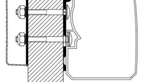

    ich hoffe mal wieder auf Anregung aus der Community – dieses Mal geht es um die Befestigung meiner Markise. Ich möchte eine Thule 3200 mit 250 cm Breite nehmen und die an meine 42 mm GFK-Sandwich Wand befestigen. In der Wand sind leider keine Einlagen, da ich beim Bau noch nicht wusste, wo die Markise mal sein wird. Für die Montage an der Wand ist eigentlich der Adapter aus dem Bild vorgesehen, der erfordert aber Durchschrauben auf die Innenseite. Theoretisch kein großes Ding mit Stützhülsen, ich will das aber trotzdem nicht so ausführen, weil die Verschraubungen an ganz blöden Stellen in der Kabine (u.a. Kopfende Bett) durchkommen würden.
    Ich würde 4 statt 2 Montagekonsolen mit Sabatack 750 an die Außenwand kleben, das sollte für das Gewicht der Markise locker reichen. Aber wie führen ich am besten die untere Verschraubung der Markise an die Adapterbleche aus? Im Original ist vorgesehen, dass man die unteren Schlossschrauben erst in das Profil der Markise einschiebt und dann die Markise mit den Schrauben oben einhängt und in einer drehenden Bewegung die unteren Schrauben durch die Bohrung führt.
    Meine bisher einzige Idee: Ein Alu 4-Kantprofil auf die GFK-Wand kleben und darauf die Montagebleche. Das 4-Kant-Profil ist im Bereich der Verschraubung oben und unten offen. Die unteren Schlossschrauben entsprechend kürzen und dann durch die Öffnungen im 4-Kant-Profil irgendwie Muttern auf die gekürzten Schrauben „popeln“. Damit bin ich nur mäßig glücklich, mir fällt aber nichts besseres ein.

    Bei meiner Fiamma sieht das Profil anders aus, das geht weiter runter und dann als L bis unter die Markise. Die Markise hängt oben in dem Profil und wird nur mit 2x M5 Schrauben unten sekrecht in der Schiene fixiert.
    In deinem Halter sieht es doch so aus als wäre unten eine 3. Verschraubposition. Wenn du da eine M5 oder M6 Schloßschraube vor dem ankleben von hinten reinsteckst, in die Markise ein passendes Loch vorher bohren und dann die Markise auffädeln.
    Vielleicht passen auch die Halter der Fiamma F45, vergleich mal die Maße.
    Ein Fiamma-Profil werde ich mir mal ansehen, gute Idee!
    Die dritte, untere Bohrung ist mir auf der Zeichnung auch schon aufgefallen und ich hatte die gleiche Idee wie du, Holger. Aber ist in der aufgerollten Markise dort ausreichend Platz, dass ich innerhalb des Kastens die Verschraubung machen kann? Ich habe das Ding leider noch nie live gesehen und will erst kaufen, wenn ich auch weiß, wie ich sie befestige.

    Da es mir zu "windig" war, nur die Flat Adapter zu kleben, habe ich mir ein L-förmiges Aluprofil, das aber im senkrechten Schenkel oben die gleiche Kontur wie der Flat Adapter hat, kanten lassen. Das Profil geht über die gesamte Länge der Markise, so läuft nichts hinter der Markise an der Wand runter. Das Profil habe ich mit Ramsauer 640 an die Wand geklebt. Den Kleber habe ich auch ansonsten verwendet, aber jeder andere MS Polymerkleber sollte auch gehen. Die Markise wird dann nur in die obere Kontur des Profils eingehängt und dann von unten durch den waagerechten Schenkel des L gegen das Gehäuse der Markise verschraubt. Hält bisher perfekt.
