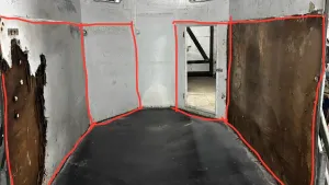

    So ihr Lieben, war jetzt ein paar Tage nicht im Land und hab daher das Handy mal beiseite gelegt.
    Anbei mal ein Foto meines Anhängers zur besseren Visualisierung.
    Die rot umrandeten Wände sind die besagten morschen GFK/Holz-Platten, dahinter befindet sich noch die Poly außenhaut, also die komplette äußere Schale, welche auch intakt ist.
    Picco hoffe du verstehst jetzt was ich mit Rundung meine (Front Bereich).

    5.760
    • 15. Juli 2025 um 07:02
    Hoi LC03
    Öhäm...

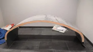

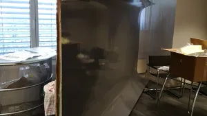

    Hier meine Sandwichplatten, selbst gemacht:
    Oder, wie es konventionell und mit viel, viel, viel weniger Arbeit gemacht werden kann: Auf einer Seite einschneiden und biegen.
