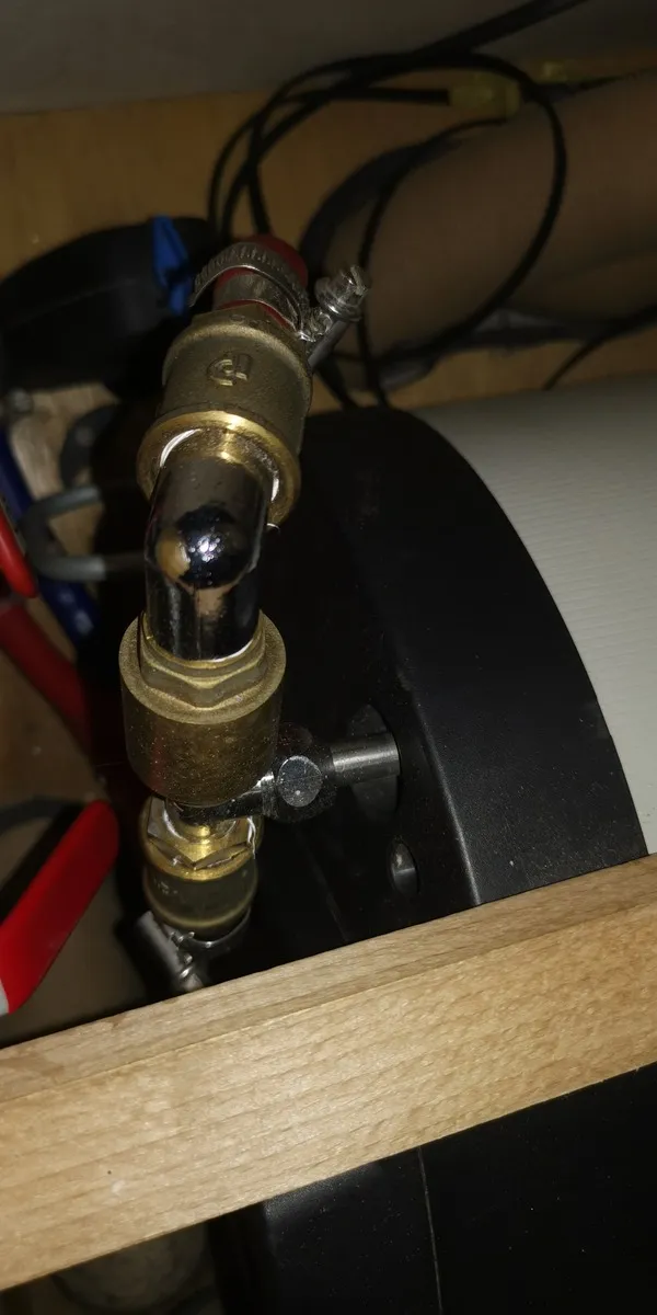

    Damit Luft nachströmen kann ist der mit der Truma Mitgelieferte rote Y-Adapter. Wird auf den Warmwasserausgang gesteckt und hat ne Kugel drin. Ist also nichts andetes als ein 2-Wege-Rückschlagventil. Wenn Druck auf dem Boiler ist Macht der die Entlüftung gegen aussen zu und wenn da kein Druck drauf ist, bzw. durch den leer laufenden Boiler ein Unterdruck entsteht macht die Kugel gegen aussen auf und es wird da Luft nachgezogen.
    Soweit die Theorie. In der Praxis habe ich schon 2 von denen gehabt welche undicht wurden. Leider nicht innen am Rückschlagventil sondern aussen am Anschluss zur Heizung und somit spülte es mir einige l Wasser in den Innenraum. Beim ersten mal sagte mir der Truma Händler das sei normal bei denen und verkaufte mir eine geschraubte statt gesteckte Version. Als der auch nach vielleicht einem Jahr undicht wurde bin ich nicht mehr zum Truma Händler sondern in den nächsten Baumarkt und habe mir aus dem Sortiment dort die Funktion provisorisch nachgebaut:
    Sieht nicht schön aus, ist aber seit 6 oder 8 Jahren dicht und funktioniert...aber wie geschrieben, ist nur provisorisch... 😉
    Mag sein dass Truma die Teile inzwischen nochmal überarbeitet hat und sie inzwischen funktionieren, weiss es nicht.
    Für die reine Entleerungs-Funktion spielt es demnach nicht so eine Rolle wo der Frostcontrol sitzt so lange die Leitung dahin nicht steigend verlegt wird und somit Wasser im Boiler verbleiben würde.
