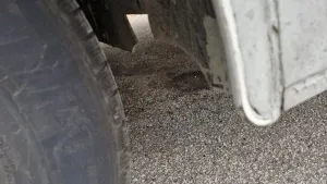

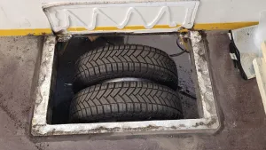

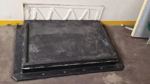

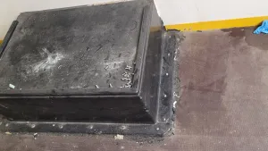

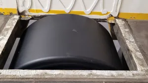

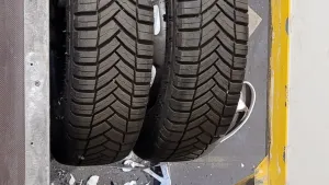

    Bei der Betrachtung des Radkastens fragte mich mein Kleinhirn, warum diesen nicht einfach kürzen, über wären die ja sowiso.
    Zack, ca. 150 mm rausgesägt, gereinigt, aufgeraut und mit MS2 verklebt. Am nächsten Tag nach erfolgtem Belastungstest innen und aussen nochmal ne Naht drauf und abgestrichen.
    Hab dann auch gleich Matthias Idee mit den Innenradkästen aufgegriffen und diese gekauft. Ursprünglich wollte ich deren Länge auf das Radhausmaß kürzen, aber ich lasse die überstehenden Enden stehen. Ich habe gelesen das die sich anpassen:rolleyes:

    • 19. August 2024 um 22:12
    Ich bau die immer eher grösser, das vernünftige Pellen rein passen. :D
    Für den Platz im Innenraum bietet es sich bei dir ja direkt an.
    Passt das auch noch wenn der da mal richtig durchfedert ?
    Grüsse John
    528
    Wegberg
    • 19. August 2024 um 22:36
    Yepp, siehe #4. Hab Zwillingspellen drauf, das reicht.
