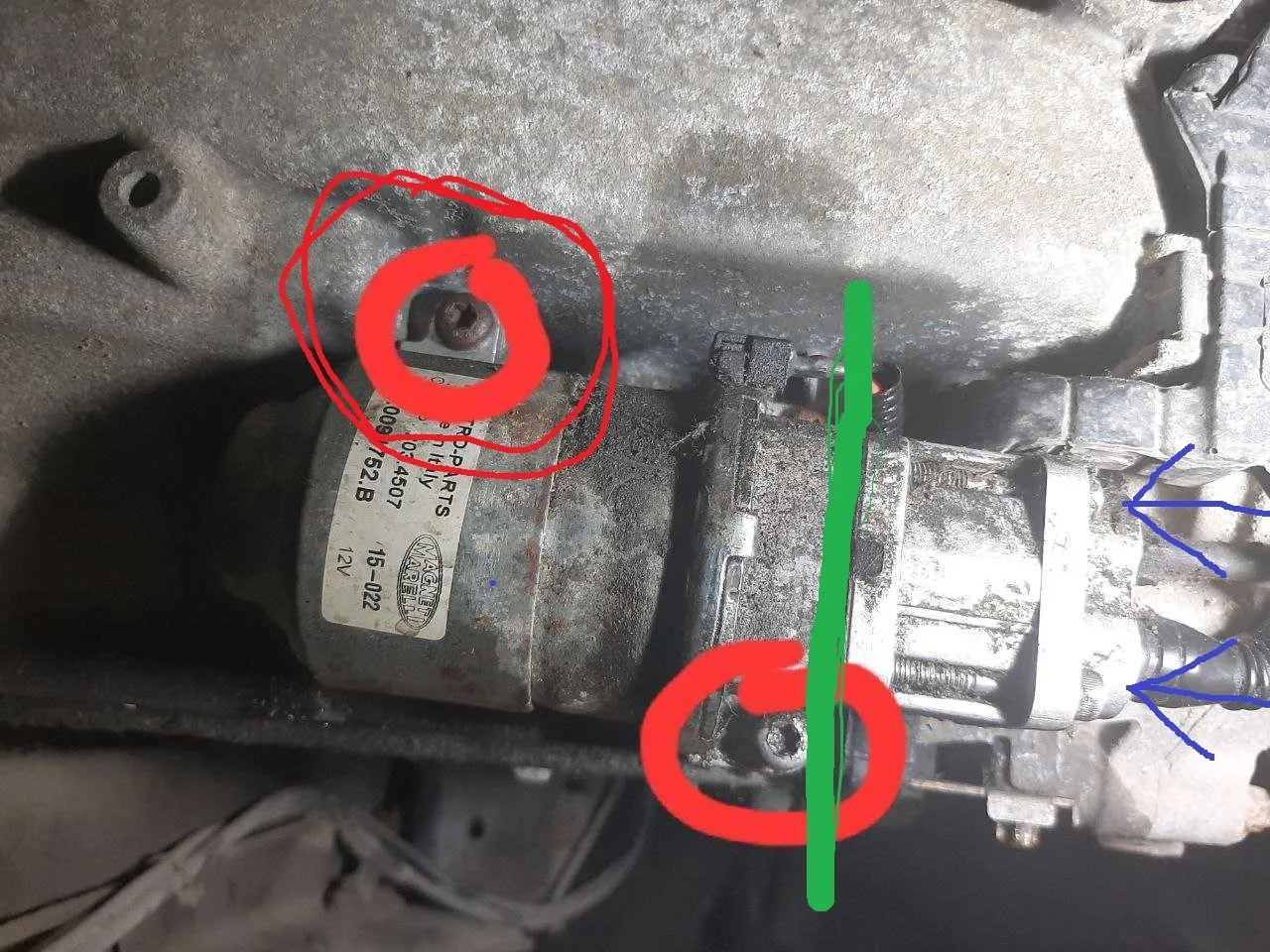

    Den Schlüsselklon mit Kopie des Transponders hat mir ein Schlüsseldienst in München für 30€ angefertigt. Das bieten mittlerweile viele Schlüsseldienste an. 250€ ist masslos überteuert.

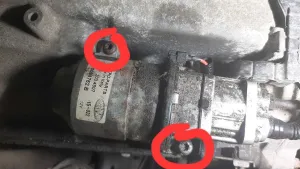

    Pentosin auffüllen: An der Hydraulikeinheit die Imbusschraube unten an der kleinen Ölwanne raus, das ist der Überlauf. Den in Fahrtrichtung hinten an der Hydraulikeinheit quer nach oben verlaufenden Gummischlauch unten abziehen, und mit zb einer grossen Spritze das Pentosin da rein, bis es zum Überlauf heraus läuft. Imbusschraube und Schlauch wieder drauf, fertig. Ist ganz einfach.

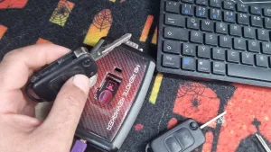

    Für die Generierung des Zentralverschluss- Funksystems bedarf es erst einmal eines
    geeigneten Rohlings. Ein schlauer Händler hat vor Jahren alle verfügbaren Rohlinge am Markt aufgekauft.
    1. Die Rohlinge gehen jetzt für mindestens ca 100 € an die Schlüsseldienste raus .
      und die lagen so lange im Regal das man das Original immer daran erkennt das die Batterie leer ist... Alles was da jetzt in China angeboten wird, hat zwar angeblich die 433MhZ, läßt sich aber nicht programmieren, also für die Tonne..
    Der eigentliche Programmier-/Scanner ist von MBE Engineering in Polen
    kostete ohne Software damals 1400€.
    Hat man diese beiden Dinge nicht, geht gar nichts.
    Ich habe nun in Köln einen Meister der jetzt für 2 Komplettschlüssel,
    also Schlüsselrohling ( sieht aus wie das Klapporiginal, hat aber getrennt Transponder
    und Funkmodul onboard), 400.€ genommen hat.
    Da hat der schon mindestens 200 € Einkauf. und bei 40€ Umsatzsteuer bleiben
    ihm mit Rechnung ( das geht nur mit Re ) gerade mal 160€ vor Steuern.
    Finde ich sehr günstig.
    Und das wichtigste ...sie funktionieren einwandfrei
    #also bei ernsthaftem Bedarf bitte melden dann
    da kann ich erfolgreich helfen...
