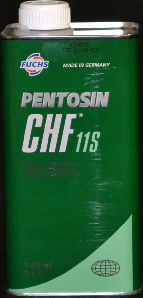

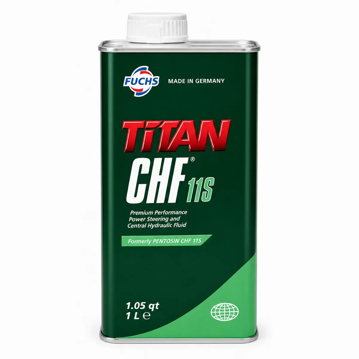

  • Hilfe: Sprintshift Probleme
    • Hans
    • 28. Mai 2026 um 17:16
    ZITAT Ich dachte immer Pentosin sei ein Hersteller?
    Das ist das Original von Fuchs alte packung
    heißt jetzt Titan CHF11S Pentosin

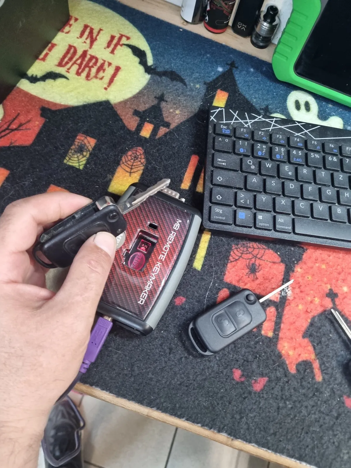

    ZITAT: von Pseudopolis Den Schlüsselklon mit Kopie des Transponders hat mir ein Schlüsseldienst in München für 30€ angefertigt.
    Ich habe für 2 solcher Schlüssel auch nur 80,00 € in Duisburg bezahlt.
    Für die Generierung des Zentralverschluss- Funksystems bedarf es erst einmal eines
    geeigneten Rohlings. Ein schlauer Händler hat vor Jahren alle verfügbaren Rohlinge am Markt aufgekauft.
    1. Die Rohlinge gehen jetzt für mindestens ca 100 € an die Schlüsseldienste raus .
      und die lagen so lange im Regal das man das Original immer daran erkennt das die Batterie leer ist... Alles was da jetzt in China angeboten wird, hat zwar angeblich die 433MhZ, läßt sich aber nicht programmieren, also für die Tonne..
    Der eigentliche Programmier-/Scanner ist von MBE Engineering in Polen
    kostete ohne Software damals 1400€.
    Hat man diese beiden Dinge nicht, geht gar nichts.
    Ich habe nun in Köln einen Meister der jetzt für 2 Komplettschlüssel,
    also Schlüsselrohling ( sieht aus wie das Klapporiginal, hat aber getrennt Transponder
    und Funkmodul onboard), 400.€ genommen hat.
    Da hat der schon mindestens 200 € Einkauf. und bei 40€ Umsatzsteuer bleiben
    ihm mit Rechnung ( das geht nur mit Re ) gerade mal 160€ vor Steuern.
    Finde ich sehr günstig.
    Und das wichtigste ...sie funktionieren einwandfrei
    #also bei ernsthaftem Bedarf bitte melden dann
    da kann ich erfolgreich helfen...
