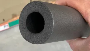

    ich habe das Glück, dass auf meine Alkovenkabine ein Solarpanel in Haushaltsgröße (1960x1134) mit 500 Wp passt, das ich bei örtlichen PV-Händler gekauft habe. Nachdem ich es mal testweise "geschüttelt" habe stelle ich fest, dass die Scheibe schon ordentlich schwingt. Daher überlege ich, ob es ratsam ist, hier flexibel etwas zu unterbauen. Im Baumarkt habe ich Rohrisolierungen aus dem Heizungsbau gefunden, die genau den Durchmesser haben, wie Luft unter der Scheibe ist, siehe Foto. Wenn ich die aufs Dach kleben hätte ich quasi eine elastische Unterstützung, die die Scheibe am Schwingen hindern sollte, ohne zu hart zu sein.
    Was meint Ihr dazu? Sinnvoll oder Unsinn? Wie sind Eure Erfahrungen mit so großen Modulen?

    Ich denke nicht dass diese Dämmung viel helfen wird, da sie viel zu elastisch ist um den Kräften der virbierenden Scheibe genügend Widerstand entgegen zu bringen.
    Dazu sind solche Weichschaumdämmungen meist nicht sehr temperaturbeständig.
    Die Panels können schon mal richtig heiss werden, nicht nur max. 100°C wie bei alten Heizungen.
    Ich würds auch wie Holger machen.

    danke für Eure Erfahrungen! Das Thema Temperaturbeständigkeit von Picco hatte ich nicht auf dem Schirm, das spricht gegen den Schaum. Ich wollte aber bewusst etwas elastisches verwenden, damit die Scheibe nicht hart aufsetzt, wenn sie nach oben ausbeult und danach auf dem Weg nach unten ist. Aber dieses harte Aufsetzen scheint bei Euch ja kein Problem zu sein. Die Befürchtung, dass die Isolierungen zu weich sind, habe ich nicht. Die würden ja über eine längere Strecke Kontakt mit dem Modul haben und sollen nur minimalen Schwingungen der Scheibe im Fahrbetrieb abdämpfen.
    Holger: Wie hast Du das mit 20x20er Profilen gemacht? Bei mir beginnt die Scheibe 19 mm über der Unterkante vom Modulrahmen. Der Rahmen liegt wiederum auf den Halterungen, die die Unterkante Rahmen auf 34 mm über die Dachebene heben. Also muss ich 19+34 = 53 mm unterbauen.

    steife das Modul mit Vierkantrohr(en) oder T-Profilen aus und gut ist.
    Du sollst die Schwingung ja verhindern nicht die Schwingung sanft auffangen - daher ist deine Schaumstoffidee leider nix.
