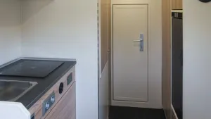

    Also wir haben eine Türe 145x60cm und die möchten wir nicht mehr missen. Man kommt bequem durch, wenn wir stehen wird das Fahrerhaus zum Abstellpatz und Kleiderschrank ^^

    Holger Du hast doch auch eine Ormocar Kabine ... oder ?
    Ist zwar ein Iveco den du hast, aber vielleicht passt bei meinem Sprinter ja auch so eien hohe Tür rein. Muss ich unbedingt mal messen

    475
    Mühldorf am Inn / Bayern
    • 28. Mai 2024 um 08:16
    Hi Peter,
    bei meinem Sprinter ist der Durchgang 128x40cm. Durch den Sockel unten von 13cm ergibt sich eine Durchgangshöhe von 141cm.
    Da du keinen Faltenbalg brauchst und der Durchgang relativ einfach herzustellen ist, würde ich das auf jeden Fall machen.

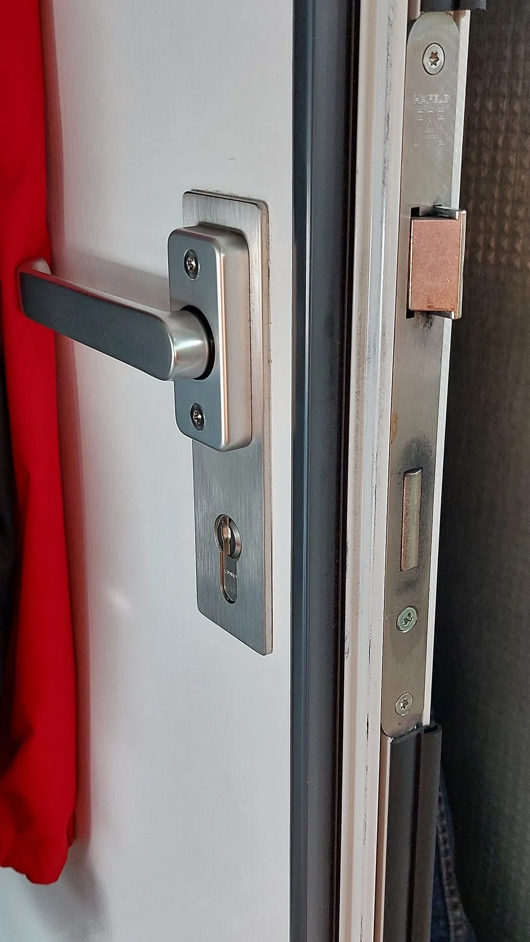

    Ja, ich habe eine Ormocar Kabine. Hr Kuhn hat die Tür so hoch wie möglich gemacht, 60cm Breite war meine Vorgabe. Die Tür ist im Prinzip eine Mekuwa Klappe mit einem Türschloss drin.
    OK ... wie sieht das Schloss aus ? Hast du mal Fotos insbesondere Fahrerhausseitig ?

    So sieht das aus, ein normales Türschloss mit Schließzylinder:
    Da bin ichja echt überrascht. Hätte nicht gedacht das das in einen MEKUWA Rahmen rein passt
    Hallo Holger
    Was für ein Schloss hast du da verwendet. Ich finde immer nur welche mit 24mm Schließblechbreite. Die passen aber nicht da rein. Müssen irgendwas mit 19-20mm haben

    • 18. August 2025 um 17:35
    Es gibt welche mit 18 mm Stulp z.B.

    • 18. August 2025 um 18:44
    Das musst du Hr Kuhn von Ormocar fragen was er da verbaut hat.
