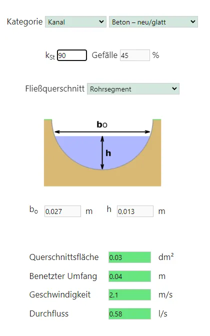

    Ich hab kurz gegoogelt und einen Rechner gefunden, der bei 10cm Rohr mit 40mm Innendurchmesser und 10cm Wasserstand 8,7 Liter pro Sekunde rausgegeben hat...bei einem Kugelhahn hast Du ja 100% Öffnungsweite, da würde es ja passen. Nicht aber bei einem Ventil oder bei einem Eckkugelhahnen oder bei Bögen im Rohr.

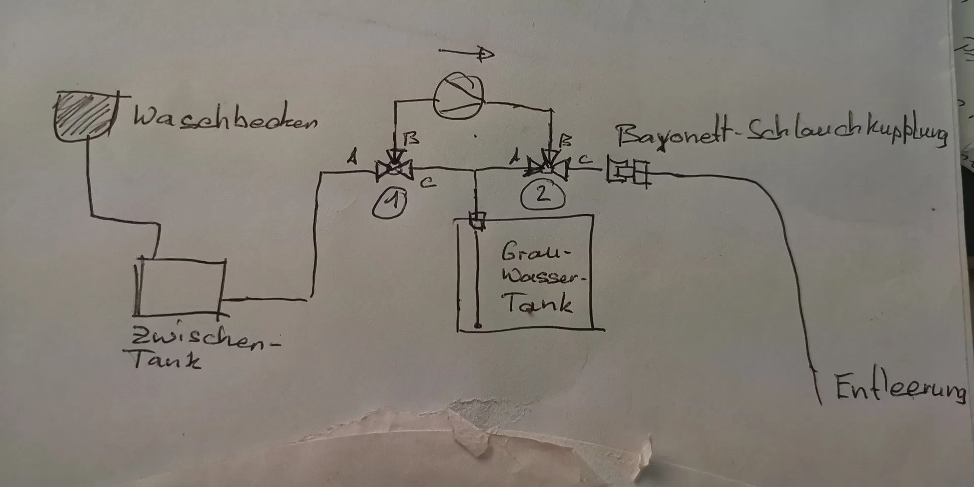

    Genau aus den Gründen der möglichen Undichtigkeiten und auch Einfrieren oder fehlende Zugänglichkeit wollte ich unten am Tank auch keine Anschlüsse ( gebrantes Kind). Darum hab ich das bei mir mit einer Pumpe gelöst. Diese pumpt über einen kleinen Tank unter dem Spülbecken in den Haupttank hoch und zum Entleeren hab ich 2 Umschalthähne mit welche ich sie so umsxhalte dass sie den Tank nach Aussen leer saugt.
