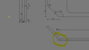

    Ich möchte die Ecken gerne mit doppelt abgekanteten Aluwinklen (2x 45°) versehen um die scharfen Kanten etwas zu brechen. Muss ich dabei bereits etwas für die Paneel Dimensionierung beachten, oder reicht es einfach später die Kanten mit einer Gehrung zu versehen damit die Aluwinkel darüber passen?

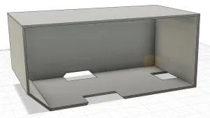

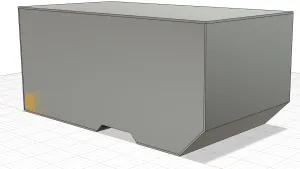

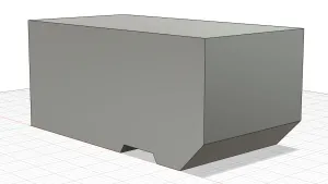

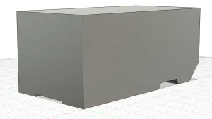

    Guten Abend in die Runde!
    Danke Mal soweit für die ersten Antworten! Ich wollte mit meiner nächsten Antwort auch direkt was zu bieten haben, habe mich gestern und heute Mal in Fusion dran gesetzt um den Koffer aus einzelnen Paneelen zu bauen:
    Wie zu sehen habe ich mich für den Stufenschnitt an den Rändern entschieden, um genau zu sein für die 28,5mm als "kleinster gemeinsamer Nenner". An den Wänden ist somit was weg kommt und stehen bleibt identisch, an Boden und Decke kommen 28,5x28,5mm weg, stehen bleiben 28,5x29,5mm am Boden bzw. 28,5x33mm an der Decke.
    Dort mit Gehrung erscheint mir beim Bau nicht ganz so praktisch, da die Stirn- und Seitenwände dann auch noch vor abrutschen gesichert werden müssten, so hilft die Erdanziehung mit und muss nur auf den rechten Winkel geachtet werden, während die Kantenumläufer später trotzdem recht schlank bleiben können.
    Die Heckwand würde ich gerne aus einem "Guss" realisieren, das Prinzip in meinem ersten Post schon mal bei den Radkästen angedeutet. Also dafür die innere GFK Schicht und Schaumkern mit zwei 22,5° Gehrungsschnitten versehen und dadurch die äußere auf 45° "abkanten". So wie auf folgendem Bild, leider finde ich den Thread nicht mehr, aber es war auf jeden Fall aus diesem Forum, weswegen ich annehme dass es okay ist erneut hoch zu laden: (?)
    Den Boden so komplex auszuklinken würde ich mir sparen, da lediglich 1mm Plattenstärke Unterschied zwischen Boden und Wand ist, und die GFK Innenschichten fast aufeinandertreffen und dort ja ohnehin noch mit Innenwinkeln wieder verklebt werden.
    Als Nächstes geht es dann an den Getriebetunnel und die Radkästen Innenverkleidungen - was glaubt ihr welche Bauweißen machen dafür am Meisten Sinn? Vermutlich machen mindestens für die horizontalen Platten der Boden Aufbau Sinn. Auch für die 45° liegenden Platten? Oder dort wie auch bei den vertikalen auf Wand Aufbau gehen?
    Auch wenn Tür, Durchstieg und Fenster noch in etwas Ferne liegen; voraussichtlich wird es KCT und/oder Outbound. Für Erstere ließen sich von Paneeltec auch direkt schon Rähmen ins Paneel einlaminieren, bin ich mir derzeit noch am überlegen ob ich das mache (Mehrkosten durch weniger Eigenbau und Türausschnitt muss 100% klar sein bei Abgabe der Dimensionen, und nicht erst beim Bau).
    Kleber wäre der von Paneeltec mitgelieferte, Sabatack 720 bzw. 750 - einer davon müsste nach meinem Verständnis für GFK/GFK sein, der andere GFK/Aluminium.
    +/- 60mm Paneelstärke ist ziemlich gängig in der LKW Klasse und darauf auch die meisten Türen und Fenster ausgelegt. Wird ja auch kein 7,49 Tonner ;).
    Beste Grüße
    Fabian
