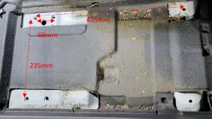

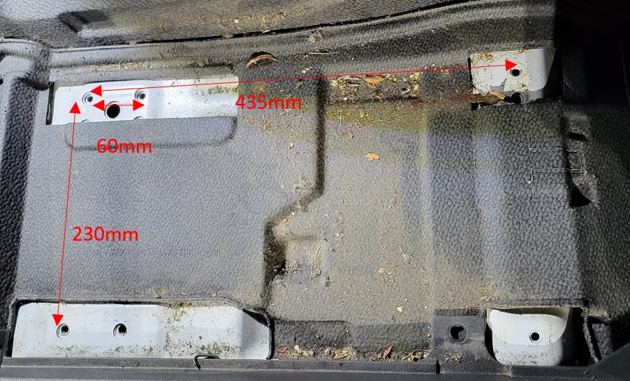

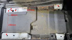

    • 8. April 2024 um 21:50
    Zitat von syt
    Moin, stelle doch einmal genau die Masse von deiner Sitz oder Konsolen Befestigung mit Zeichnung oder Foto hier rein ,so könnte dir besser geholfen werden .
    Was nicht passt ,kann passend gemacht werden .
    ich habe eben noch den Beifahrer und den Mittelsitz ausgebaut.
    Dies sind die Maße der Befestigungen des Beifahrersitzes.
    Falls jemand den Mittelsitz haben mag, gerne melden, könnte ich nach Bodenheim mitbringen...

    • 9. April 2024 um 08:23
    Ich gehe davon aus, das links und rechts problemlos getauscht werden kann und die 5mm Mess- oder Fertigungstoleranzen sind. Kenne das vom Umbau bei Kehrmaschinen.
    Auch gehe ich davon aus, das die Sitzbefestigung auf der Konsole bei (fast) allen Fahrzeugen in dieser Gewichtsklasse gleich ist. Zur Not ist auch gleich eine zusätzliche Verschraubung an der Sitzschiene gesetzt.

    • 9. April 2024 um 19:29
    Schreib doch einfach mal wie die Sitze heißen, also Hersteller und Typ.
    Lochmuster ist ja ganz nett, aber was soll man daraus ableiten, wenn man den Sitz bzw. dessen Lochmuster nicht kennt.

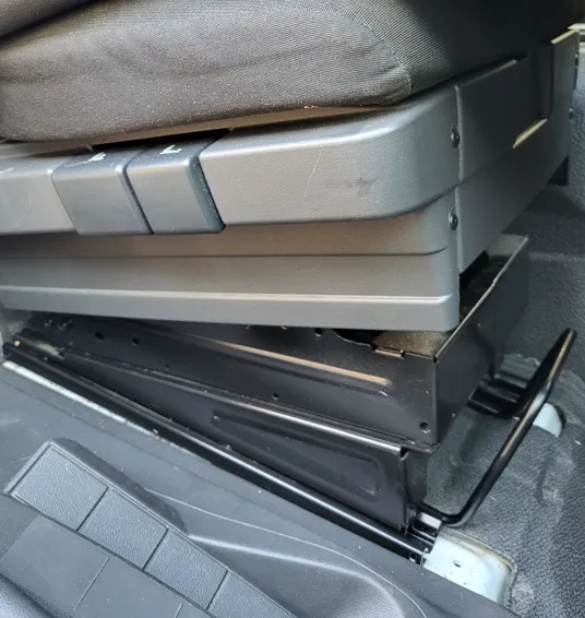

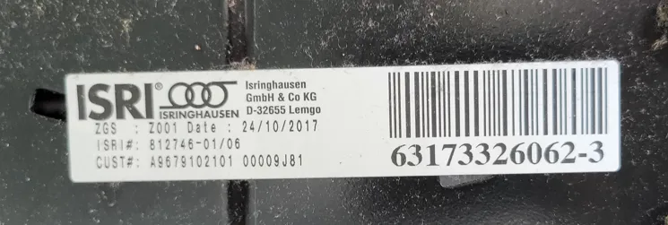

    • 11. April 2024 um 18:36
    habe heute mal Fotos vom Etikett und der Seitenansicht der Konsole gemacht:
    Der Plan wäre hier evtl einen kompletten Sitz mit Schwingkonsole zu bekommen oder nur eine Konsole um diese hier unter den Sitz zu schrauben.
    Bei unserem Ducato habe ich seinerzeit direkt bei ISRI nach einer Konsole für unser Gefährt (an Hand der Fahrzeugdaten) gefragt und dort konnte mir nicht direkt geholfen werden.

    • 11. April 2024 um 20:59
    Ja das ist der Standardbeifahrersitz vom Atego, der war auch im Atego2.
    Dein Fahrersitz ist höchst wahrscheilich ein Grammer Kingman, kannst ja mal ein Bild von machen. Ich würde auch für die Beifahrerseite dann einen Kingmann suchen, wird zwar nicht leicht, gibt es aber und musss dann auch nicht vom Atego sein.
    Bestellnummer für die Ategokonsole kann ich dir dann mal suchen, die passt unter jeden Kingman, meiner ist aus einem DAF. Fahrersitz auf der Beifahrerseite wird wegen der Bedienknöpfe m.E. nicht gehen. Kannst natürlich mal den Fahrersitz versuchsweise rüberbauen, weis aber nicht ob die Konsole R/L gleich ist. Konsole gibts nicht beim Daimler zu kaufen.
