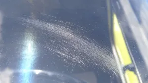

    Hallo.
    Einmal nicht aufgepasst -- zack, Frontscheibe versaut. War so ein kleiner vergammelter Aufkleber drauf und ich dachte, den Ceranschwamm zum entfernen genommen zu haben.
    Nun, er war es offenbar nicht.
    Habe schon fleißig gegoogelt aber irgendwie nichts gefunden. Bekommt man das mit irgendwas wieder wegpoliert? Eine Makitaflex hab ich dabei.
    Danke für jeden Input.

    Bekommt man bedingt raus.
    Glaspolitur zB aus der Sonax Profilineserie oder andere Anbieter.
    Filzpad und eine Rota. Mit Excenterpolierer brauchst da nicht anfangen.
    Dann Armschmalz und gib ihm.
    Grüsse John

    Ich hab meine gebrauchten PV Platten damals mit einer feinen "Schleifpaste" - also recht aggresives Polierzeug für verwittere Lacke - recht passable hinbekommen. Wäre ein versuch Wert.

    Carglass kann da vermutlich was machen. Evtl. sogar mit Teilkasko

    ... eh dass du mit ungeeignetem Schleifmittel alles noch schlimmer machst, vielleicht der bessere Weg.

    Danke euch. Werde mal schauen, was es zu kufen gibt. Test einfach mal an einer glasflasche vorab. Ist zum Glück nicht im Sichtbereich aber eben hässlich. Die Frontscheiben gibt es ja nicht mehr neu.

    Habe in den Tiefen des www einen Artikel gefunden, in dem von Ceroxid als Schleifmittel die Rede ist. Ohne Poliermaschine geht es wohl nicht.
