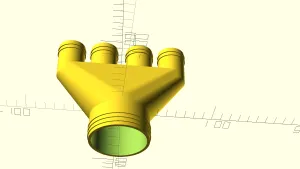

    Was ich noch brauche ist einen eleganten Übergang von den 65mm auf die 30mm Höhe. Entsprechende Formstücke von Truma gibt es ja. Irgendwie habe ich da aber immer die Idee, dass sich der Luftdurchsatz schon deshalb abschwächt, weil der Luftstrom im wahrsten Sinne "vor die Wand" fährt und nur ein Teil in den 30mm Anschluss strömt.
    633
    Wegberg
    • 7. Dezember 2023 um 19:54
    Zur Reduzierung der Verluste sollte die Querschittsfläche nicht verringert werden, also mehrere Kanäle parallel, wie Peter.
    Die Jüngeren erstellen die Formstücke wohl auf dem 3D-Drucker, die älteren eher aus Pappe oder Blech und einer machts bestimmt aus CFK. ;)
    beste Grüße, Andre
  • ivo
    829
    • 9. Dezember 2023 um 08:57
    jo - mal sehen ob ich hier jemanden finde, der mir so etwas druckt bzw. drucken kann. 65mm auf 2-4 kleine Kanäle oder so.

  • Tobi
    633
    Eschborn
    Ormocar
    • 9. Dezember 2023 um 14:51
    Also PETG sollte gehen, das ist bei 90°C noch nicht weich und auch nicht so spröde wie PLA.
    Das wäre dann von der Form her etwa so etwas hier?
