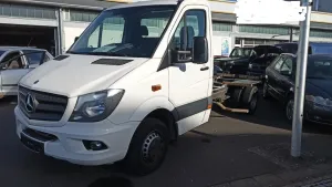

    Schon wieder eine Frage, disesmal zum Auspuff.
    Auf dem Bild sieht man wo das Rohr seitlich rauskommt. Die Lage finde ich sehr ungünstige. Gibt es die Möglichkeit den Auspuff nach hinten zu verlegen, ich finde leider im Net immer nur das Endrohr in dieser Version.
      • 195,04 kB
      • 960 × 721
    Grüsse aus dem Unterallgäu
    Peter
  • Phil
    323
    • 28. November 2023 um 12:27
    Schau mal in den Aufbaurichtlinien. Darin ist beschrieben, ab wo der Auspuff verändert werden darf.
    Prinzipiell gibt es für den Sprinter Auspuffanlagen, welche am Heck enden. Allerdings weiß ich nicht, ob die auch mit der großen Achse passen.
    Alternativ geht auch Mittag nach unten. Allerdings besteht dann die Gefahr, dass Abgase in den Koffer gelangen können.
