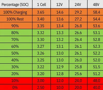

    Für eine Lifepo4 Zelle ist der Vollzustand 3,4V. Bei einem 12V System 4x = 13,6V. Bei mir erreicht es das nicht ganz, der Ruhezustand bleibt bei 3,37V, also rund 13,4V für das Paket. Was ich bisher bei Bekannten gesehen habe, verhält sich das ähnlich, dass die 3,4V nur annähernd erreicht werden.
    Die Spannung bleibt bei Lifepo4 über den Entladungsbereich relativ konstant. Drum ist es nicht so einfach, den Ladezustand in Prozent wirklich aussagekräftig zu ermitteln. Hier ist eine Tabelle, aus der man anhand der Spannung ersehen kann, wie der ungefähre Ladungszustand in Prozent ist. Du siehst, schon eine kleine Abweichung zb durch Toleranzen oder Alterung würde einen grossen Rechenfehler ergeben. Was Solarregler errechnen ist also mit Vorsicht zu geniessen.

    Die Werte in der Tabelle kann ich aus der Praxis exakt bestätigen, wenn ich auf 14,7 V geladen habe. 13,6 V ist in Ruhe nach Abschaltung ohne Last. Bei 12V schmiert der Akku dann ganz schnell ab und das Relais ( eigentlich ein DC- Schütz 24V) fällt ab und trennt alles. Mein kleines fest installiertes China-Volt/Ampere/Wattmeter piepst dann schon vorab aufgeregt, kann man einstellen. Hab das Ding, um nicht immer die App bemühen zu müssen.

    Sucht mal nach Lade- oder Entladekurve Lifepo und ihr werdet sehen dass die Spannung zwischen 10 und 95 % innerhalb von ungefähr 3.2 bis 3.4V liegt (PS: Zeigt die Tabelle oben ja genau so). Darunter fällt sie steil ab, darüber steigt sie steil an. Anhand der Spannung kann man somit eigentlich nur wenn der Akku leer oder voll ist beurteilen in welchem Zustand er ist. Alles dazwischen hat keine Aussagekraft über den Ladezustand (Im Gegensatz zu einem Bleiakku wo die Kurve fast Linear von voll zu leer geht). Kommt dann noch, wie Holger schreibt, die temperatur ins Spiel ist die Aussagekraft der Spannung in einem sehr weiten Bereich des Ladezustands gleich 0.
    Die einzige Möglichkeit den Ladezustand eines Lifepo-Akkus zuverlässig zu messen ist ihn voll zu laden und dann von dort die entnommene Energie messen (Strom und Spannung) und so den Entladezustand berechnen. Gute BMS machen das genau so.
