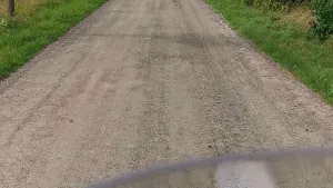

    Apropos Budget. Evtl kannst du ein Teil deines T4 am Anfang direkt so übernehmen?
      • 194,79 kB
      • 675 × 1.200
