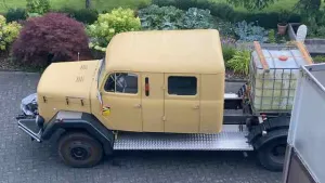

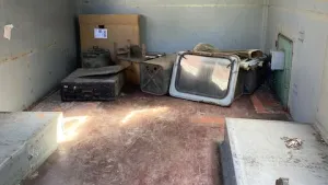

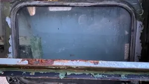

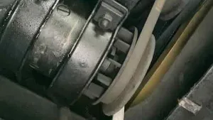

    Guten Abend zusammen,
    ich bin Thorsten, komme aus dem Wittgensteiner Bergland (Südostwestfalen nähe Winterberg) und restaurieren gerade einen älteren Kung-Koffer (der kurze vom GAZ66), um ihn idealerweise noch im Spätherbst diesen Jahres mit meinem 63er Magirus Mercur, große Doka, zu verheiraten. Da neu in diesem Forum, weiß ich nicht, wie bekannt Kung-Koffer hier sind?!
    Dies sind standardisierte Militär-Shelter russischer Bauart, bestehend aus Stahlwinkeln und Winkelstangen an den Kanten, dann 1mm Aluminiumbleche als Außenhaut, Isolierschaum mit Eichenholzstreben unterfüttert und 3mm Sperrholz innen. Wandstärke 30mm. Der Boden in 50mm (sibirische Lärche und Isolierschaum). Je nach Ausführung unterschiedlich mit Tür und Fenster versehen, ich habe die ABC-Schutz-Ausführung mit doppelt verglasten Echtglasfenstern (6 oben, 6 seitlich, davon 2 zu kippen) und ziemlich viel außen/innen befestigter Ausrüstung. Innen-Maße ca. 3,75cm x 2,25cm x 1,78cm. Meiner dürfte so gute 40 Jahre alt sein, was dem Ziel, ein H-Wohnmobil zuzulassen, etwas näher kommt. Leergewicht ca. 900kg.
    Aktuell ist die ABC Ausrüstung ausgebaut, in der nächsten Woche, vorausgesetzt, ist es trocken, möchte ich dann die entstandenen Löcher ausschäumen und von außen mit aufgeklebten Aluplatten verschließen sowie die nicht mehr benötigten Radkästen-Ausschnitte durch ein glatten Boden ersetzen. Dann muss ich eine Zwischenlösung für die beiden Kipp-Fenster suchen, denn diese sind in schlechtem Zustand und müssen neu aufgebaut werden. Habe mir von Alixxx ein Musterfenster bestellt, jedoch stellt mich das nicht so ganz zufrieden...
    Da ich wohl einen Durchgang zum Fahrerhaus bauen möchte bzw. für die Familie muss und auch Fenster wie Türen zu berücksichtigen habe, bin ich mit dem Innenausbau nicht grundsätzlich frei, aber dennoch flexibel. Hier würde ich meine Ideen in der nächsten Zeit gerne vorstellen und mich über Kritik, Anmerkungen und kreative Vorschläge freuen. Im Laufe der Jahre habe ich gemerkt, nicht jeden Fehler selbst machen zu müssen... 8)
    Besten Dank und viele Grüße!
    Thorsten

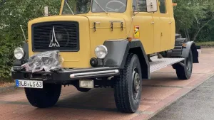

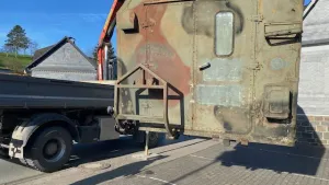

    Der Dino steht inzwischen auf größerer Einzelbereifung (315/80 R22.5) und hat ein längeres Verteilergetriebe, so dass wir damit auch gut im Verkehr mitschwingen können, ohne immer die ersten im Stau zu sein. Der Koffer ist entkernt, steht jedoch neben dem Haus unter einer Plane, so dass wir trocknes Wetter zum Weiterbau brauchen, da derzeit zu viele Stellen offen sind (wie z.B. die beiden mittleren unteren Fenster). In der Allrad-LKW Szene sind die Koffer durchaus ab und an in Verwendung, sie sind recht leicht, sehr stabil, für ihr Konstruktionsalter wirklich gut isoliert und vor allen Ding auch extrem haltbar, vorausgesetzt, das Sandwich wird nicht von innen nass. Wie oben schon geschrieben, ist unser Ziel, Lastwagen und Koffer als H-Wohnmobil zuzulassen. Das hat mir mein zuständiger Prüfer, an den ich mich frühzeitig gewandt hatte, als Möglichkeit angeboten. Da so etwas ja heutzutage kaum noch möglich ist, versuchen wir jetzt erst mal diesen Weg zu gehen, deshalb muss sicher der eine oder andere Kompromiss beim Ausbau gemacht werden, so z.B. auf PV zu verzichten. Momentan veränderen wir fleißig noch die Ausbaupläne, das kennt ihr sicher…
    Erstes Etappenziel war es, mit dem LKW Fahrgestell (große Doka) vor einigen Wochen beim Allrad-LKW Treffen in Saverne/Elsass teilzuhaben, das hat gut geklappt, der Mercur hat auf den knapp 1000km richtig Spaß gemacht, es reagieren auch viele Menschen sehr freundlich auf den Oldie! Nächstes Ziel ist es, bis Anfang Oktober den Koffer dicht zu haben, mit noch zu bauendem Zwischenrahmen auf den Mercur zu setzen und mit "Notausrüstung" an einer Tour durch den Nordwesten Polens teilzunehmen. Ziemlich optimistisch, allein schon wegen des Rahmens... aber die Hoffnung stirbt ja bekanntlich zuletzt!
    Anbei ein paar Bilder, das Durcheinander besteht aus der Heizung, ABC-Überdruckanlage etc. und war alles außen und innen am Koffer angebracht. Die grünen Masser an den Löchern ist Dichtung, nach >40 Jahren noch flexibel. Möchte nicht wissen, was da drinnen ist. Beim Maggie haben wir die Hütte gedämmt, es fehlt noch die Dämmung der Rundungen vorne und hinten sowie die Verkleidung der Decke (Vlies). Später kommt noch der Durchgang zum Koffer in die Rückwand. Platz ist in der Doka reichlich, hier überlegen wir noch, ob wir ein 2-Raumkonzept (2 Kinder) umsetzen oder die Doka nur als "Fahrraum" nutzen ... Und der ICB-Container mit Wasser gefüllt war als Ballast für die Fahrt nach Saverne hinten drauf, sonst ist der Mercur zu leicht und überholt sich selbst beim Bremsen.
    Euch allen viel Spaß und eine gute Zeit!
    Thorsten

    Die Kabine hat ja aussen eine Aluverschalung und man soll ja darauf achten dass die Wand innen nicht feucht wird, richtig?
    Dann dürfte ein längerer Einsatz bei tieferen Aussentemperaturen problematisch werden, denn mit einer Dampfsperre aussen (=Alublech) füllt sich die Wand langsam mit Wasser...das ist Dir bewusst, odrr?
