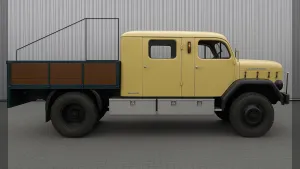

    • 14. Oktober 2025 um 15:47
    in den letzten zwei Jahren hat sich mein Bauvorhaben aufgrund dieser immer wieder bemerkenswerten Umstände, die das Leben so mit sich bringt, in die ein oder andere Richtung entwickelt.
    Letztendlich habe ich, trotz aller Excel- und Bleistiftzeichnung (kann kein 3-D), welche ich vorher gemacht habe, feststellen müssen, dass der große Übergang des Kung-Koffers auf dem alten Laster mit der langen Doppelkabinen einfach nichts aussieht.
    Diesen Sommer beim Geländefahren in Saverne haben meine Kumpels, welche die Böschungswinkel des verschränkten LKWs im Gelände beobachtet haben (der ging noch erstaunlich weit!), festgestellt, dass aufgrund des Überhangs der Federrahmen aufschwingt und dabei den extrem weichen Rahmen des Mercurs mit ins Schwingen bringen. Worst Case kann das irgendwann einen Rahmenriss bedeuten. Deshalb habe ich meinen Plan geändert, der verlängerte Rahmen wird geflext, der Kung-Koffer kommt auf einen anderen Lastwagen (auch ein Eckhauber), den ich eventuell in Aussicht habe (... na ja, meinen Frau weiß noch von nichts...). Der hätte neben einem schönen Deutz V8 auch noch einen netten Kran an Bord, kann ma ja immer wieder mal gebrauchen8)... Na ja, zzgl. ein paar Jähren der Restauration...
    Auf dem Mercur werde ich nun hinten eine Holzpritsche aufsetzen und abnehmbar, ausreichend für meine geschäftlichen Touren, einen kleinen Koffer. Hier plane ich auf ein Profil von Aluwinkeln, der Koffer soll nach hinten abfallen sein, damit die Linie des Lastwagens einigermaßen stimmt, 12er Siebdruckplatten zu kleben (geht das trotz unterschiedlicher Ausdehnung?), dann eine Dämmung und von innen nochmals Birkenfurnier. Mit der Dämmung bin ich mir noch nicht im Klaren, Maße 2,40x2,30x1,9m). Meiner Rechnung nach sollte das Ganze günstiger sein als GFK Sandwichplatten und auch für mich besser umsetzbar (Verstärkungen an bestimmten Stellen etc.), einen guten Holzhandel habe ich vor Ort. Wenn jemand einen Tipp für die Isolierung oder auch einen anderen Hinweis hat, so freue ich mich.
    Vielen Dank und liebe Grüße!
    Thorsten
