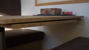

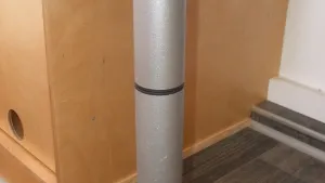

    Das ganze Teil ist aber so wenig stabil, dass die Ausdrehplatte (hatte sie maximal weit von der Wand weg unter der Tischplatte befestigt) deutlich unter dem Tisch hängt (Bild 2). Meines Erachtens liegt das an der flötigen schwarzen Plastikverbindung des oben und unteren Teils des Tischbeines (Bild 1), welches man zum Bettenbau (was ich nicht brauche) auseinandernehmen kann. Wenn ich von außen gegen die Verbindung drücke, sind beide Tischplatten parallel.
    Lösung ist jetzt wohl, mir beim Metallbauer ein Tischbein in einem Stück (Alu 50mm) schneiden zu lassen.

    ich habe die rückerstatteten 20€ in ein 50mm Alurohr (2mm) investiert. DAS hat sich gelohnt. Nachdem ich mit viel Arbeit die Plastikeinsätze aus dem originalen Tischbein (1 oder 1,5mm) heraus- und in das neue Tischbein hineinbekommen habe, steht der Tisch jetzt gerade und stabil. Da die vorbereitete Stabilisierung in der Wand für die Aufhängung allerdings zu niedrig eingeklebt wurde, ist dieser Bereich jetzt die nächste (aber vergleichsweise kleinere) Baustelle.
