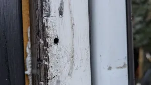

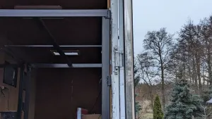

    meinen neue Heckplatte (25mm GFK, 2500xca. 3000mm groß) ist in dieser Woche eingetroffen und soll nun natürlich schnellstmöglich die Portaltüren ersetzen. Mein Koffer hat hinten einen massiven Stahlrahmen, auf den die Platte geklebt werden soll. Ist es besser, wenn ich vor dem Verkleben (mit Fix All von Soudal) den Lack entferne, damit direkt mit dem Stahl verklebt wird oder ist das dann eher schlecht wegen Rost? Oder Lack entfernen und vor dem Verkleben mit Rostschutzgrundierung behandeln?
    Auf den Fotos hängen noch die Türen dran, die kommen natürlich vorher ab ;)
    Danke und Gruß
    Roland

    Der Kleber hält nur so gut, wie der Lack darunter. Wenn's stabil werden soll, den Lack abschleifen. Der Stahl wird ja durch den Kleber wieder versiegelt.

    So dachte ich mir das auch. Ich schleif´ den Lack ab.

    Ich würde eine probeklebung machen, und sehen wie stabil der originale lack ist. Der lack ist ja auch ein rostschutz. Never change a working system. Und ob es stabiler ist, abzuschleifen, rostschutz drauf und dann kleben? Ist doch irgendwie das selbe, wie gleich den lack zu lassen ;)

    ich habe extra vor dem Verkleben den Stahl beschichten lassen. Du solltest prüfen wie tragfähig der Lack ist. Augenscheinlich sollte er nicht unterwandert sein, keine Abplatzer haben. Zum Testen nehme ich ein Panzertape, klebe das auf den Lack und drücke es richtig gut an. Nach 10 Minuten, im mindestens 90° Winkel Ruckartig abziehen. Bleibt der Lack am Stahl würde ich den als Untergrund verwenden.

    Ich würde mehrfach gründlich mit Aceton oder Bremsenreiniger alle Ölreste entfernen , dann grob anschleifen , erneut reinigen und dann entscheiden :
    1. keinerlei Rostspuren zu sehen , sondern nur Lack , Grundierung oder blankes Blech - dann penibel alles mit Sika oder Polymer als Untergrund abdecken und darauf ( nass in nass) die Raupen für die Verklebung der Rückwand setzen .
    2. Rost oder teilweise Risse im Lack - abschleifen bis aufs Blech - Grundierung neu und erst im ausgehärteten Zustand darauf Verklebung .
    Die Photos schauen aber doch eher in Richtung No. 1 , oder ? .
    Damit kann man zumindest den gaaaanz schlechten Lack feststellen.
    Einfach anschleifen und schauen was passiert und wie es aussieht.
    Immerhin erfolgt eine Verklebung über die gesamte Fläche und dadurch entsteht die Haftkraft.
    Schaut Mal bei YouTube. Hartwig hat auf (ich meine) 5x10cm fast 200kg gebracht bevor die Klebeschicht gerissen ist. (Und nicht der Lack auf der sandwichplatt - sofern da Lack drauf war, ich weiß es nicht mehr)

    Danke für den Tipp. Die Platte stammt von RST Sandwichplatten. Die waren günstig und hatten eine ordentliche Kommunikation. Die Platte ist augenscheinlich auch in Ordnung.
