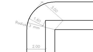

    Ich hab dazu vorab mit dem Prüfer gesprochen...die 5mm hat er nicht verlangt. Ich hab eine 3mm Abrundfräse gekauft mit der ich das ganze etwas entschärfe. Ist allerdings auch nicht so ein Korinthenkacker und unseren Projekten eher zugetan.
    Was bleibt in der Ecke dann noch an Material übrig? Wenn die Platten stumpf aufeinander stehen, ist der Winkel das einzig kräfteübertagende Element. Der Schaumkern trägt nichts!

    Mit 'nem 3 mm Aluwinkel bleibt bei 3 mm Rundung noch 3 mm Materialstärke in der Rundung übrig. Das sollte passen. Bei 2mm Alu könnte es knapp werden.

    Der Punkt mit dem Unfall und Versicherung stimmt natürlich. hab nachgelesen und nur die Ecken brauchen wohl 5mm…Kanten mit 3mm ist ok. Ich hab 4mm dicke Profile.
