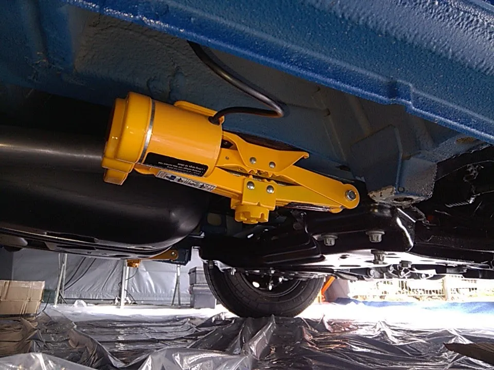

    ich hatte am Transit 2 und jetzt am Ducato 3 solche Wagenheber kopfüber fest am Wagenboden verschraubt.
    Scherenwagenheber 12 Volt [Anzeige]
    Vorne links und rechts am Rahmen befestigt. Der dritte geht als Achsblockierung mittig auf die Hinterachse.
    Das finde ich mal ne` richtige super Idee!! Mal schauen, ob ich das irgendwie unter unseren Daily geschlossert bekomme. :)
    LG Stefan

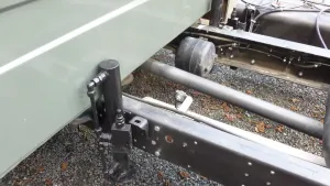

    also wir haben eine Hydraulikanlage und wollen sie nicht mehr missen!
    Nix mehr mit umständlich auf Keile oder Klötzkes oder was auch immer fahren.
    Parken, Hydraulik betätigen und fertig. Soviel zum praktischen.
    Das Fahrzeug lässt sich exakt in Waage ausrichten und die Schaukelei ist auch vorbei. Das wichtigste für uns ist eine exakte Ausrichtung, da uns beim Liegen jede noch so kleine Abweichung aus der Horizontralen stört. Und das Fett in der Pfanne fleißt auch nicht mehr in eine Ecke, obwohl das bei einer Runden Pfanne eh schwierig ist.
    Das Ganze macht schon Sinn, und alles mit losen Wagenhebern usw. ist doch nur ein Behelf.
    Unsere Anlage hat nur einen Nachteil, wir müssen um größere Höhen auszugleichen, einen Klotz unterlegen. Das ist der möglichen Zylinderlänge geschuldet, aber damit lässt sich leben.
    Selbstnivelierent ist unsere Anlage nicht, da reicht uns ein einfacher Steuerblock für vier Zylinder und daneben eine kleine fest eingebaute Wasserwaage.
    Das Ganze hat auch noch Lasthalteventile, so das man sich ohne Probleme auch noch getrost unter das aufgebockte Fahrzeug begeben kann.
    Eine Stützbeinüberwachung haben wir uns auch noch gegönnt, nicht das man mal losfährt und die Stützen sind noch unten. ;(
    Kosten: ca. 2500,- € für Pumpe, Zylinder, Steuerblock und was sonst noch so an Kleinteilen, Schläuchen, Leitungen usw. anfällt.
    Der Einbau war allerdings günstig, Sohnemann ist LKW-Schrauber mit Hydraulikschwerpunkt.
    Fazit: nie mehr ohne! :)

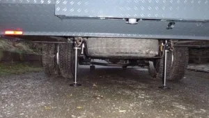

    Im Transit wollte ich die im Herbst immer ausbauen, da ich den Wagen ganzjährig benötigt habe. Einmal vergessen war die Platine und der Kohlenhalter in Grünspan verwandelt. War nicht schlimm, da ich sie für 20 und 22€ in der Bucht geschossen habe. Die jetzigen haben eine Wachsschicht bekommen und sind drei Jahre unterm Wagen.
    Ausrichten tu ich den Wagen mit Auffahrkeilen, immer! Die Stützen kommen bei längerem stehen in Einsatz. Ist angenehmer auf der Dachterrasse wenn der Wagen abgestürzt ist.

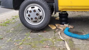

    Meine Bequemlichkeit sagt mir, ich sollte eine Hydrauliche Anlage nehmen, das wäre einfach, mir aber zu teuer.
    Also komme ich nochmal zu meinem Gedankenspiel: Druckluftwagenheber auf Nivellierhöhe bringen, weiteren Hub durch Fixirung mittels Rollenkette verhindern, Druck erhöhen damit Fz. stabilisiert wird.
    Sollte doch funktionieren, oder?

    Wenn so´n 3 t Luftbalg unter Nenndruck steht und z.B. mit 2 t belastet wird, dann werden +/- 100 kG nichts an der Endlage ändern, = Stablisierung
    Wurde bei erreichter Sollhöhe, der weitere Hub verhindert => Nivellierung
    Die unbekannten sind:
    - lassen sich die Bälge mit einer "schwebenden" Last auf eine bestimmte Höhe bringen
    - die Querstabilität der Bälge unterhalb der Endlage
    Da meine Neugier größer ist als mein Geiz ;), habe ich zwei Bälge und Ketten bestellt. Bei Interesse kann ich berichten.

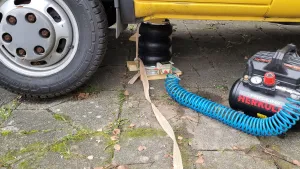

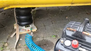

    So, Heber sind schon da, erste Tests durchgeführt.
    Mit nem kleinen Flüsterkompressor (750W, ca. 100l Ansaugleistung) sind die unbelasteten Dinger ratzfatz oben und auch recht schnell auf 8 bar.
    Bei der Gelegenheit habe ich mal einen Heber hängend montiert (Platte mit Gewichten unten), und konnte diesen, mit dem Unterdruck der Kompressor-Ansaugseite, komplett einfahren.
    Das Teil könnte also auch am Fz. verbaut werden.
    Test am Fz.:
    angesetzt unter dem Vebindungspunkt Getriebequerstrebe / Längsträger auf 4 cm XPS, ca. 18 - 20 cm Hub (vergessen zu messen), nach ca. 3 Min. beide Bälge auf 8 bar.
    Fz. steht in der Höhe stabil, kann aber seitlich etwas bewegt werden. Den gleichen Zustand erreiche ich auch bei der Reduzierung des Hubes.
    Als nächstes werde ich schauen, ob die seitliche Bewegung durch 2 Ketten eingedämmt wird, dazu muß ich aber erst in die Metallabteilung.
    Zu beachten ist auch das Gewicht von 15 kG/St!
    Beste Grüße, Andre
