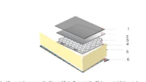

    Ich war ja - von GOWEST - wieder inspiriert , eine neue Kabine selbst zu bauen
    und habe vor Monaten bei einer kompetent erscheinenden Firma in China Leichtbau-Sandwiche angefragt .
    Die Kommunikation ist mühsam , aber jetzt kalkulieren sie den Quadratmeterpreis incl Fracht .
    Mich hatten Sandwichplatten 5m x 2,50m x50mm interessiert mit folgendem Aufbau :
    1mm Carbongelege aus 4 layern um 45 Grad verdreht
    3mm Aramid honeycomb
    40mm PU oder XPS
    1mm Carbongelege wie Außenhaut - alternativ 4mm Sperrholz(wasserfest)
    Es wird wieder dauern , bis ein Preis kommt . Ich habe Ihnen schon angekündigt , daß wir vorab Muster für die TÜV-Prüfung brauchen.
    Falls es spruchreif wird , kann sich gerne Jeder dran hängen .
    Ralf
