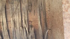

    seit 18 jahren bastel ich nun an meinem jogurtbecher rum - doch jetzt bin ich an meine grenzen gestoßen: der holzboden ist an einigen stellen ziemlich morsch, und der freundliche herr vom tüv macht ein gesicht wie mein zahnarzt.
    so ungern ich es zugebe: ich brauch tatkräftige, erfahrene und unerschrockene unterstützung (freilich gegen deutliche anerkennung und ein faß bier), am besten in Bayern.
    wer kann bitte helfen? ich würd mich sooo ungern von meiner wanderbaustelle trennen!
    4.910
    • 30. Juni 2022 um 16:59
    Wie ist denn die Kabine aufgebaut?
    Stehen die Seitenwände auf der Bodenplatte oder ist da ein Rahmen welcher die Kabine trägt?
    Ist das der Zustand vom ganzen Boden oder nur ein Teil?

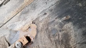

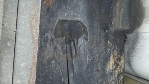

    der boden ist an 2 stellen durch (wie auf dem foto mit der schraube), vieles ist oberflächlich abgeblättert. den genauen zustand kann man nur ahnen, hab schon alles gehört, von "naja, das ist ja gar nicht so schlimm" bis hin zu "den musst du sofort verschrotten, ich würd ihn dir noch billig abkaufen".
    gerne leg ich mich morgen drunter und versuche systematisch eine schadensanalyse mit video

    an zwei stellen ist es richtig mürbe/durch, meistens blättert nur die deckschicht. was sonst noch so dazwischen ist, weiß ich nicht. ich werd morgen versuchen es genauer herauszufinden

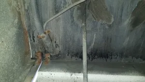

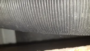

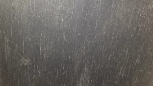

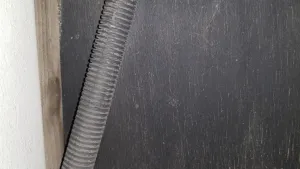

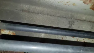

    jetzt hab ich mich ganz platt gemacht und drunter gelegt, von vorne bis hinten alles abgetastet, gedrückt, gekratzt und fotografiert. (war teils richtig "amüsant")
    vielen dank für den guten tipp - denn ich bin da wohl ein paar üblen hallodris aufgesessen!
    es sieht insgesamt so aus wie auf den fotos oben:
    vorne, gleich hinter der fahrerkabine (fiat, metall) ist es noch gut dran, im anschluss bis zu den hinterreifen (enger radstand) blättert die schutzlackierung (falls das so heißt) mehr oder weniger deutlich ab. darunter ist es aber fest.
    hinter den hinterrädern blättert der schutz teils recht heftig, hängt an einigen stellen in streifen herunter. es gibt 3 löcher in denen früher wohl mal schrauben steckten (die werkstatt hat da mal was umgebastelt, und die alten löcher wohl nicht abgedichtet), und es ergibt einen "matschradius" von ca 2-3 cm. hab allerdings nicht kräftig drin rum gerührt.
    ich glaube (hoffe), dass es genügt wenn man den abblätternden holzbodenschutz (evtl vorne dran lässt) entfernt und gründlich neu anlegt (hab keine ahnung was/wie man dazu verwendet). die bohrlöcher hinten sollten wsl in einem etwas größeren umfang (ist aber nicht weiter weich beim drücken) irgendwie ausgefüllt und abgedichtet werden. wenn das alles "nur" so wenig schaden ist, müsste das von unten/grube gut machbar sein.
    sollte es trotzdem wichtig sein, von innen ranzugehen, müsste man innen "nur" die sitzbank entfernen. allerdings befinden sich auf der einen seite hier der e-block, die batterie und der gaskasten.

    ich glaub nicht dass der aufbau auf einem extra rahmen steht - erkenn ich das z.b. an diesem foto?
    • 2. Juli 2022 um 13:57
    Ich bin zwar keine , von den guten Seelen , aber vielleicht gut darin , etwas Hoffnung aufzubauen .
    Die letzten eingestellten Bilder sehen doch garnicht schlecht aus - ich bin sicher , daß 80% der über 5 Jahre alten amerikanischen
    Wohnmobile keinen Deut besser ausschauen . Die schützende Multiplexschicht hat sich verabschiedet - jetzt mußt Du wirklich wie bereits empfohlen Zentimeter um Zentimeter mit einem groben Schraubenzieher oÄ abklopfen , ob die tieferen Holzschichten noch stabil sind oder Teile ersetzt werden müssen . Ich würde primär von innen im Wasserführenden Bereich mit der Sanierung beginnen , da hier die Schäden viel gravierender sind , wenn durch Undichtigkeit , etc. austretendes Wasser nicht abfließen kann . Wenn Du da Gammel von oben und unten findest , muß der Boden in dem Bereich komplett erneuert werden .
    Ansonsten würde ich von unten großzügig abschleifen und dann erneut die dunkler erscheinenden Bereiche mit dem Schraubenzieher testen .
    Falls generell hart , die rostigen Schrauben entfernen , in die Locher etwas G4 (Vosschemie , Yachtcare) spritzen und neue V2A- Schrauben eindrehen . Dann den gesamten Holzboden von unten 2x mal satt mit dem G4 tränken (Vorsicht beim Verarbeiten -giftig!). Das G4 ist ein extrem hart aushärtendes Polyurethanharz , das tief in die Holzstruktur eindringt und diese langfristig stabilisiert . Ich habe das bei mir vor dem Bau auf die alte vergammelte Holzpritsche aufgebracht , wo man die 5cm dicken Holzlatten teilweise mit dem bloßen Finger durchstechen konnte . Nach der Behandlung ist das nur noch mit der Flex zu bearbeiten . Aufgrund der lang anhaltenden Lösungsmittelausdünstungen würde ich das nicht von innen aufbringen . Hier eher im Sinne einer Sandwichbildung eine Lage Glasfaser in Epoxyharz auflegen , dann ist der Wassertropfbereich auch nachhaltig innen abgedichtet .
    Ich würde mich wegen des TÜV-Termins nicht unter Druck setzen , sondern diese sehr lästige Arbeit lieber gewissenhaft und dadurch nachhaltig durchführen . (Der TÜVler freut sich auch , wenn Du n i c h t den gesamten Unterboden mit Unterbodenschutz zupinselst - das könnte man hinterher überlegen ) .
    viel Freude an der fertigen Arbeit
    Ralf

    Wenn nur die Deckschicht betroffen ist würde ich alles was lose ist abkratzen und dann 4mm Betoplan in Stücken mit satt Sikaflex (die richtige Nr. des Sikas muss man noch raussuchen) drunter kleben.
    Alles was man abschrauben kann ab und anschließend wieder an schrauben. Eventuell kann man kleine Lattenstücker als Stützen zum andrücken verwenden. Mit Grube wäre es natürlich einfacher.
    Was da abblättert ist eine Schicht Sägefurnier der Tischlerplatte die dein Boden ergibt.

    ich würde auch alles lose wegkratzen oder abschleifen - je nachdem wie gut man dran kommt. Dann nochmal mit einem Schraubendreher oder vergleichbarem den Boden abstochern und lokalisieren wo es weich/modrig ist. Kleine Flächen bei den Schraublöchern bis maximal 30mm aufbohren und mit einem Rundholz verschließen. Dann muß das ganze wieder Wasserfest gemacht werden und abgedichtet werden. Also mit Unterbodenschutz behandeln.
    Wenn der Boden großflächig weich ist mußt Du in den sauren Apfel beißen und von innen schauen wie es da aussieht und gegebenen Falls ausbessern durch neu machen.

    Das schwarze Zeug drunter ist bei Holzböden i.d.r -zumindest wird es so verkauft - kein normaler Unterbodenschutz, sondern eine Imprägnierung, die man erneuern muss. Damit soll das Holz weiterhin atmungsaktiv bleiben.
    Deswegen, erstmal das lose Zeug runter. Dann wird geschaut wo die Dämmung zu sehen ist ...
    Der Tipp von Urologe sollte direkt mit beachtet werden: liegen darüber wasserführende Leitung?
    Dann da genau hinschauen und auch von innen!

    Nur mit Unterbodenschutz behandeln wird nicht reichen, wenn keine Deckschicht mehr vorhanden ist. Da gibt es zuviele Spalten und Lücken in der Platte wo die Feuchtigkeit rein kriecht.
    Klar muss es schon sauber abgekratzt werden und Staubfrei sein vor dem verkleben. Betoplan wiegt knapp 2 Kg/m², ich würde nur die Schadstellen damit überdecken nicht den ganzen Boden. den Rest wieder mit gutem Unterbodenschutz behandeln. Mit dem Ausbohren der Schadstellen wo etwas befestigt und mit einem Dübel oder Astflicken zu verschließen wird wäre gut.
