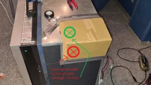

    Danke für Deine interessanten Versuchsanordnungen ! Das hätte ich mal vor xx Jahren machen sollen . Ich denke , die Kühlschrank-Hersteller haben sich schon etwas bei der Ventilatoranordnung gedacht - jetzt , wo ich Deine Versuche sehe ! Ich glaube , das Umdrehen der Strömung ist k e i n e gute Idee . Da geht viel zu viel Luftstrom irgendwohin aber nicht zum Kühlen des Kompressors und durch die vielen Leitbleche entsteht zu viel Reibung und damit Energie- , Kühlungsverlust .
    Es bleibt bei der primitiven Physik : unten kalt rein , oben warm raus .
    Ich laß jetzt alles so wie es bei mir gut funktioniert .

    Mh, das Problem ist, dass DIESER Kühlschrank leider nicht der Physik bauartbedingt wirklich folgen kann und es deswegen den Lüfter gibt, der die Luft bewegt.
    Hartwig
    Es geht nicht darum einen möglichst schnellen Luftstrom zu bekommen, sondern um einen möglichst geführten / gezwungen Luftstrom an den passenden Bauteilen zu erhalten.
    Dadurch, dass du das mit Pappe machst, kannst du ja einfach mal ein Licht in Größe von 2/3 des Lüfterdurchmessers einbauen.
    Aber!
    Du hast hinten ebenfalls eine Pappe vergessen. ggf. klappt es auch so. Du wirst es es herausfinden und evtl. wird das Ergebnis auch besser wenn hinten auch geführt wird. ***1

    Wenn ich das richtig verstehe, würde 4x4 Holger den Schlitz hinten vergrößern, du würdest eher hinten abdichten und stattdessen einen runden Lüftungseinlass anbringen? Verstehe ich das richtig?
    4.459
    • 23. Januar 2022 um 18:20
    • #44
    Im Grunde ist ja die Wirkung die gleiche.
    Etwas mehr Luftdurchlass.
    Statt Rundung kann es auch ein Viereck sein.
    Die Erhöhung der Luftgeschwindigkeit bringt ja auch gleich Geräusche mit sich :)
    Hauptsache ist, dass die Luft die Nachströmt, nicht vorher auch schon durch Engestellen quetschen müssen.

    Beim Problelauf blieb es unter dem Karton völlig kalt. Ich werde jetzt mal ein Blech kanten und provisorisch befestigen....

    Ja, die rote Öffnung wäre auch eine Möglichkeit. Am Ende muss da genug Luftvolumen durchströmen. Was hinten raus soll, muss vorne irgendwo rein ;)

    Die Verkleidung für den Kühlschrankkompressor ist auch dran. Was mit aufgefallen ist: egal wie lange der Kühlschrank läuft, der Kompressor ist nie warm geworden. Insgeheim vermute ich dass die Problematik nicht an Stauwärme liegt, sondern der Kompressor einfach zu klein für den 130L Kühlschrank ist, und daher länger läuft bis er das Kühlgut kühlt.
    Ausgebaut kann ich ihn scheinbar nicht testen, es wird sich wohl erst im Sommer zeigen wenn es in der Kabine richtig warm ist.
    Ich denke das eine Grad Temperaturunterschied liegt an der Meßgenauigkeit der Sonden.
    Egal wie lange der Kompressor läuft, warm wird hier nichts. Ich hatte ja gehofft, dass die lange Einschaltdauer einer Stauwärme im eingebauten Zustand geschuldet ist.
    am Ende sieht man die neue Blechverkleidung und die umgekehrte Lüftungsrichtung, man hört auch den "Drehzahlunterschied" mit/ohne Smart Energy Control: im ersten Teil des Videos läuft der Kompressor wesentlich schneller, in wie weit das mit Kühlleistung und Energieverbrauch zusammen hängt weiß ich nicht.
