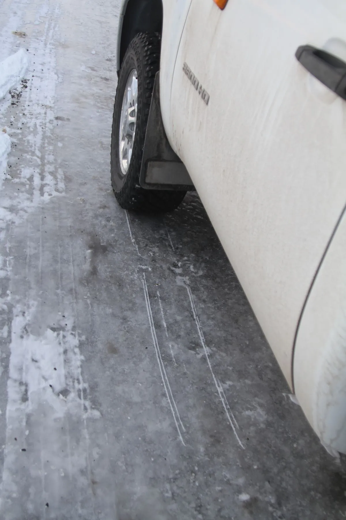

    So sieht der letzte Meter auf blankem Eis aus wenn das ABS mal kurz vor dem Stillstand aufhört zu regeln:

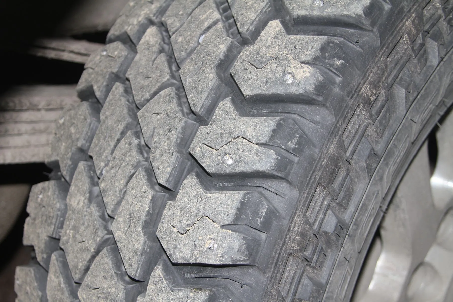

    So sahen die nach dem Einschrauben aus:
    Und so vor dem Entfernen:
    Man sieht recht gut dass es die weiter rein gedrückt hat. Es gibt ja noch die 6-Kant-Spikes. Die sind im Gegensatz zu meinen recht spitzig am Gewinde. Da hätte ich angst dass es die noch weiter, im schlimmsten Fall bis in die Karkasse rein drückt.

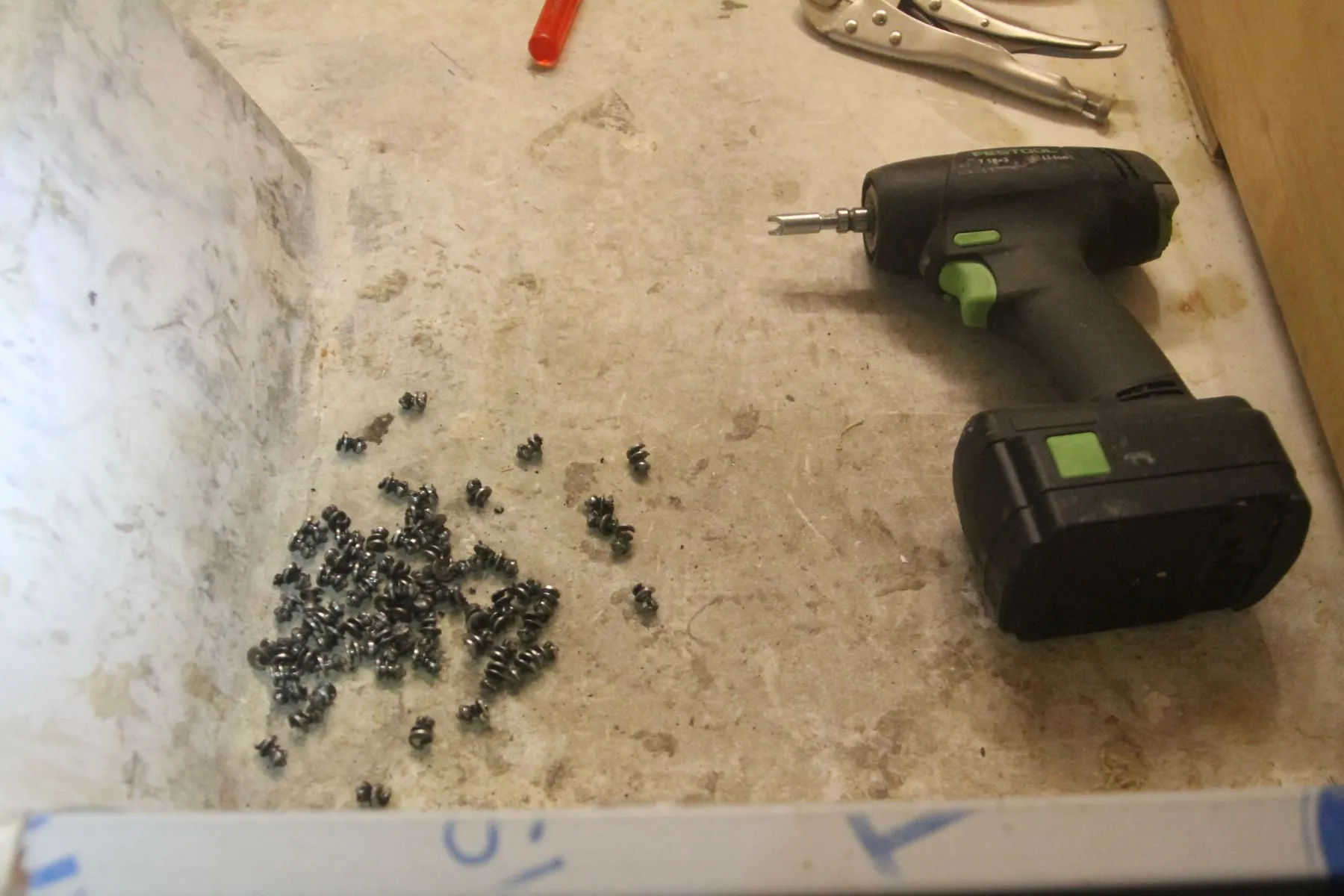

    Und so sehen die Spikes aus:
    Sorry für die schlechte Bildqualität, aber ich hoffe man kann sie noch Erkennen. Und etliche waren vom Beschleunigen/Bremsen auf Teer verbogen (z.B. der ganz oben rechts). Ein paar waren auch so beschädigt dass ein eingreifen mit dem Werkzeug zum rausschrauben sehr mühsam machte. Darum dauerte es auch wesentlich länger sie raus als rein zu schrauben. Als die Reifen komplett abgefahren waren (also noch 2-3mm Profil) sah man immer noch leichte Spuren der Spikes. Also vielleicht lieber eine Nummer kürzer als die Tabelle sagt bestellen. Und die Spikes sind meines Erachtens, obwohl schraubbar, ein Einwegprodukt. A weil si sich verbiegen und beschädigt werden und B weil sie gerade bei Teer-Fahrten auch recht abnutzen und nach einigen tausend km auch keinen grossen Spitz mehr haben.
