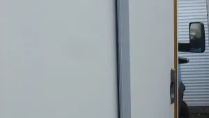

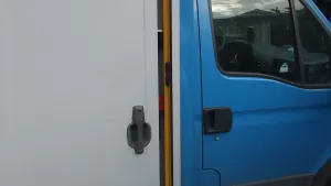

    ich denke gerade über mechanischen Einbruchsschutz nach (die entsprechenden Diskussionen kenne ich und brauche ich hier nicht).
    Die "üblichen" Verriegelungen an den Schiebetüren (z. B. hinter der Schiebetür heckwärts) funktioneren beim Saxas-aufbau nicht, weil die Schiebetür mit maximal 1 cm Abstand zur Seitenwand nach hinten läuft.
    Die Bilder zeigen, das eine "Splint"-Version eine Idee sein könnte: Es ist viel Metallrahmen vorhanden, in die ein "Splint" (erst durch die Schiebetür natürlich) eingesteckt werden könnte. Der würde dann das Aufziehen der Tür verhindern. Allerdings weiß ich zur Zeit noch nicht, wie ich einen "Splint" gegen Herausziehen sichern könnte.
    Verriegelungen mit Schlössern sind mir optisch zu plump und möglicherweise auch zu leicht zu knacken.
    Irgendjemand mit guten Ideen oder (besser noch) eigenen Erfahrungen?

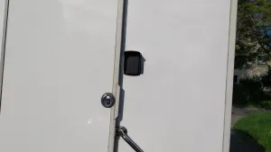

    • 16. September 2021 um 13:47
    sowas ist interessant (und teuer - gibt es auch in billiger und dann möglicherweise weniger wertig): Optisch weniger auffällig und mit weniger Hebelansatz. Stichwort Transportersicherung.
    Klick mich um ein Sicherheitsschloss zu sehen
    Dann noch hook locks (wie Türschlösser im Hausbereich - aber mit Falle). Da ist der Arbeitsaufwand bei der Montage aber deutlich höher (sieht dann aber auch besser bzw. unauffälliger aus).
    Klick um das Schloss zu sehen
    Ich glaube ich kümmere mich mal um die erste Version.
    Meinungen gerne jederzeit.

    Von innen kann ich beide Schiebetüren jetzt von innen mit Ketten verriegeln - die vier Karabinerhaken sind aus dem Bootsbedarf, die recht massive Kette hate ich noch im Fundus. Vorteil der Karabinerhaken: Man kann sie (natürlich nur von innen) im Bedarfsfall recht schnell öffnen.
