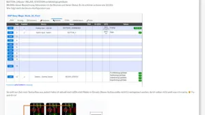

    ich habe meinen "Code" für die Kombination mit einem Microcontroller auf Basis von ESPEasy gefunden - ein Bild von der Webseitencopy. (Die ist leider offline)
    Vermutlich ist die Geschichte mit einem WLAN-µC etwas überdimensioniert.
    Code
    // ABLENDLICHT-FERNLICHTSTEUERUNG mit einem PUSHBUTTON
    // Longpress Scheinwerfer generell an oder aus
    // Shortpress (nur wenn generell an) Fernlicht an oder aus
    On BUTTON_1#State Do
     if [BUTTON_1#State] = 11                        // Wenn LongPress dann Licht an
      if [RELAIS_STATES#FrontWorkingLightState] != 0 // Wenn Licht an dann Licht an
       TaskValueSet 12,1,0  // Arbeitsscheinwerfer aus
      else
       if [RELAIS_STATES#FrontWorkingLightState] = 0 // Wenn Licht an dann Licht an
        TaskValueSet 12,1,111  // Arbeitsscheinwerfer aus
       endif
      endif
     else
      if [RELAIS_STATES#FrontWorkingLightState] = 111 // Wenn Licht an dann Licht an
       TaskValueSet 12,1,101  // Arbeitsscheinwerfer aus
      else
       if [RELAIS_STATES#FrontWorkingLightState] = 101 // Wenn Licht an dann Licht an
       endif
      endif
     endif
      GPIO,13,1
      GPIO,12,0
     endif
      GPIO,13,0
      GPIO,12,1
     endif
      GPIO,13,0
      GPIO,12,0
     endif
    endon
