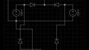

    4.454
    • 18. Mai 2021 um 22:22
    @Gode_RE ich habe oben die Trennung von den Batterien angesprochen. Magst du das erläutern?
    Du hast es immerhin professionell im Einsatz?
    daggi5 nein eine reine Absicherung über Leitungssicherungen reicht da nicht aus.
    Es werden eine Art Dioden verwendet, und zwar Ladeseitig, damit keine Ausgleichsströme fließen und zum Verbraucher hin auch. Damit ist es quasi eine Trennung der Batterien selbst
    Quasi wie im Bild ( auf die Schnelle gemacht), die 12,8V sind jeweils die Akkus.
    Das 14,xV ist das Ladegerät.
    Vielleicht meldet sich Gode ja noch zum Thema.

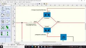

  • Gode_RE
    • 19. Mai 2021 um 22:40
    Ich habe mal nur den Ausschnitt gepostet, der die Zusammenschaltung zeigt. Diese beiden Diodenblöcke "Combiner" und "Isolator" gibt´s von Victron als Schottky-Module und haben kaum nennenswerte Verluste. Man kann die ladeseitige Zusammenschaltung aber auch mit getrennten Solarladereglern für jede Batterie bewerkstelligen, an die alle Einspeisungen (Solar, Wind, ungeregeltes Landstromnetzteil, Lima-Booster) solarseitig angeschlossen werden. Dann sind auch alle Batterien einzeln und getrennt.
