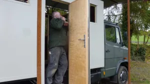

    • 10. Mai 2021 um 09:08
    wie wäre es denn mit einem dreifach veriegelndem Haustürschloß?
    https://www.siegenia.com/de/products/do…e-doors/kfv-one
    das ist wesendlich schöner und "klapperfreier" wie diese Tigemeyer Verschlüsse für Nutzfahtzeuge.
    Einziger Nachteil: der Einbau macht etwas mehr Mühe weil's nicht einfach aufgeschraubt wird.
