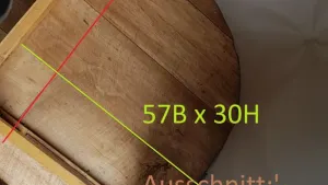

    Hallo Zusammen,
    ich dachte ich erstelle hier mal ein Thread zum Thema Leichtbau, oder Möbelbau, damit man sich ein kleines Bild davon machen kann, wie leichte Schränke aufgebaut werden können ohne das Bretter hohlgebohrt werden müssen.
    Auf die Idee bin ich gestern gekommen, als mir ein Teil der Sitzgruppe durch den Wind davon geweht wurde (Spaß) . Nein, weil ich eine Sitzkiste aus der 1974iger Eriba in der Hand hielt und es einfach mal mit der Küchenwage nachgewogen habe.
    Für die Holzwürmer und Mehrfachtäter unter uns wird dieses Thema keine Neuigkeiten mit sich bringen, aber das Thema wird ggf. für Neuausbauer interessant.

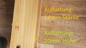

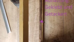

    Ich werde nach-und-nach ein paar Fotos hier reinladen - bei denen ich dann auch Abmessungen dazu schreiben werde.
    Natürlich würde ich mich freuen, wenn von den obengenannten Personenkreis ebenfalls mitmachen :)
    Das Ganze Konstrukt wiegt wie es da ist, aufgerundet 1,3KG.
    Also alles in Meter gerechnet:
    0.65*0.30
    + 0.57 * 0.30
    - 0.23 * 0.30
    = 0,3m^2 wiegen 1,3kg
    1,3 * 3,3 sind auf 0,99m²
    ca 4,3KGm^2

    Äh mir scheint, dass du diese Art der Konstruktion falsch einschätzt.
    Bei der Bauweise kommt es auf Masse drauf an, und Masse gibt es nur, wenn es schnell geht.
    Zu erst ist die Platte da - anschließend werden die Rahmen von hinten an die Platte geleimt und auch getackert.
    Das ist nichts gezapft,gedübelt,v-Nut oder ähnliches gemacht.
    Ich denke, dass das Tackern eher zur Fixierung statt der Stabilität dient.
    Das kannst du fertige Platten kaufen, oder du lackierst die aufwändig, je wie du willst.
