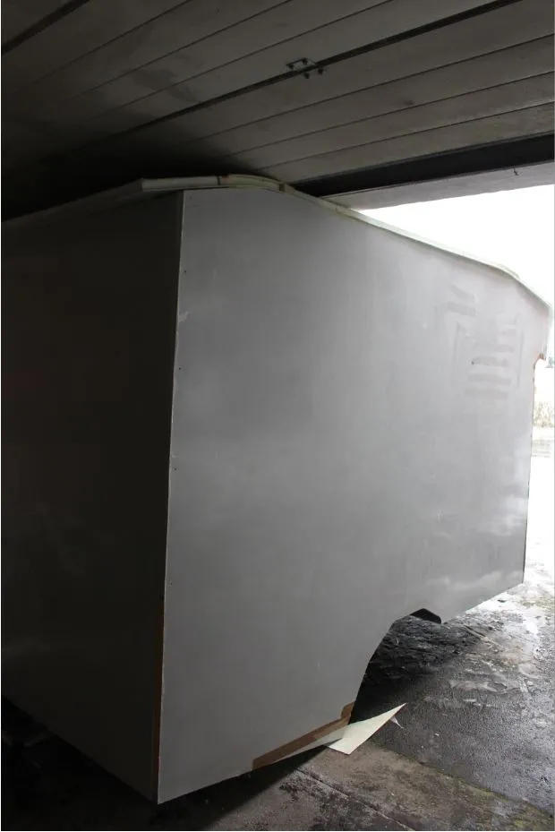

    habs endlich geschafft meine Kabine über die Weihnachtsferien fertig zu kleben. Maße 3450/2800 x 2050/1850 x 1870. Sandwich GfK1,8 / Styrodur30 / GFK1,8. Kleber Körapur 666. Großes Problem am Schluß war, die Kabine aus der Garage zu bekommen. Keine 5mm Luft zur Oberkante.
    Die Ecken (braunes Klebeband) würde ich gerne mit GFK Winkeln mit Radius (30-50mm) verstärken. Bin da noch auf der Suche. Fibrolux wäre gut, leider erst lieferbar ab hundert Metern.
    Nächster Schritt -Türe ausschneiden, ich komme so nicht mehr ins Innere.
    Gruß Karl

    Hoi Karl
    Sehr schön dass nicht nur 'im Büro Bauer' sich Gedanken um den Auszug der Kabine machen müssen! 8o:D ^^
    Glückwunsch!
    War die Garage beheizt oder hast Du einen Temperaturunabhängigen Kleber benutzt? Wenn ja, welchen gibts denn da?

    Hoi Picco,
    Danke, Garage war so 10°C, zu kalt, hab dann mit Heizstrahlern nachgeholfen.
    Die Sandwichplatten selbst habe ich ja schon im Sommer so wie Du im Vakuum verklebt.

    nur wegen der Nässe und dem Schnee, der pünktlich an dem Tag des Auszugs aus der Garage zum ersten Mal in diesen Winter fiel. Unterm Klebeband sind teilweise Stoßstellen mit offenem Styrodur ohne Gfk drüber.
