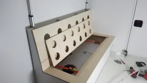

    ich bin gerade am Bau der Sitzbank und weiß nicht so recht wie ich den Klappmechanismus machen soll.
    Die Sitzbank soll so klappen:
    Ein Stangenscharnier kann ich ja nur von oben anschrauben, das sieht ja nicht so gut aus.
    Den einfachen dünnen Kunststoffscharnieren traue ich nicht so recht, denke nicht dass die Teile lange halten wenn Belastung auf die Sitzbank kommt.
    Gibt es für diese Anwendungen spezielle Scharniere?

    Welches Material hast Du den für die Klappen? Ich habe Scharnierband auf die Stirnseiten dazwischen geschraubt. Oder Du musst dir die Bänder ab kröpfen, Kistenbänder z.B.

    Eben, ich hab da auch Klavierband senkrecht verschraubt. Oben drüber noch einen Streifen Gewebeband damit der Polsterstoff geschützt ist.

    Ich habe 12mm Pappelsperrholz, muss ein wenig Leichtbau betrieben da ich sonst "zu schwer" werden.
    Habe da Bedenken in die Stirnfläche zu schrauben.
    Eventuell wäre so etwas eine Alternative.
    https://amzn.to/3SqQDs4
    Die Teil könnte man ja auch eine wenig "versenken"

    Du schreibst, dass Du wegen der Optik nicht von oben schrauben willst.
    Aber die Scharniere sieht man wegen der Polster doch gar nicht.
    Ich habe nur 6 mm für die Sitzauflagen und Rückenlehnen. Zur Verstärkung der Sitzflächen einige Querhölzer als Auflager. An den Schraub-/Scharnierstellen habe ich unterseits Leisten zur Verstärkung aufgeklebt, damit die Schrauben genug Futter haben.

    oder so was Häfele Eckbankscharnier mit Feder Truhenbeschlag Klappenbeschlag Konsole 1 Paar | eBay
    ich hab die genommen um die Treppenstufe hochzuklappen, darunter eine Truhe

    Da das Holz schon gesägt war und ich nicht wollte, dass die Klappe beim Hochklappen an der Wand entlang schrammt, hätte ich sie 1 oder 2mm zum Innenraum hin verschieben müssen. Das wiederum hätte den "Kanteneindruck" vorne versaut.
    Meine Frau hatte die rettende Lösung: Ich habe die Klappen einfach aufgelegt und von unten durch zwei entsprechende Leisten dafür gesorgt, dass die "Klappe" weder nach vorne noch zur Seite verrutschen kann.
    Wegen der Stärke der Polster ist das Klappen aus meiner Sicht eh immer nervig. Da ich an den Inhalt (einmal Abwassertank, einmal Warmluftrohre und etwas Stauraum) nicht oft heran muss, ist das für uns eine gute Lösung.

    Nennt sich als Suchbegriff "Gehrungsklappenscharnier", es kann aber in deinem Fall auch ein "Hochklappscharnier" sein...
    Beide ermöglichen es bündige Klappen zu realisieren... Ich würde das Hochklappscharnier verwenden weil das im eingeklappten Zustand die Klappe zu drückt..

    wie wäre es denn mit so etwas:
    https://www.haefele.de/de/produkt/eck…uctListSize=208
    Da kann das Polster beim hochklappen fest auf der Bank bleiben, da der Beschlag so schwenkt, das zwischen Sitzflöche und Rückenlehne Platz für's Polster ist. Ist natürlich eine Frage, wie dick du polstern willst.
    Wenn das zu schwer ist, kann man auch die Pappelplatte ausfalzen, und dord eine etwas dickere Hartholzleiste einleimen an der das Stangenscharnier befestigt wird. Die Scharnierlappen dan 1mm x die Breite einfalzen. Dann geht das Anschrauben doppelt so gut. Ach was, mehr als doppelt.

    Das Scharnier kannte ich bisher noch nicht - Danke für den Link
    Mit diesem Scharnier könnte ich die Sitzfläche komplett bis an die Rückwand laufen lassen und müsste sie dort nur an der Rückwand an einer Querleiste aufliegenlassen.
    Die Lösung gefällt mir im ersten Moment sehr gut.

    Wenn Du den Deckel bis hinten gehen läst, musst Du die Polster immer runternehmen.
    Ich habe hinten soviel feststehend wie Sitzfläche und Rückenlehne dick sind.

    Bei Kästen mit Polstern kann man auch das hintere Querbrett (an das dann das Scharnier kommt) verschiebbar machen...
    D.h. man hebt die Klappe etwas an, zieht das Querbrett mitsamt der Platte in einer Führung (Holz, Metall, whatever) um die Dicke des Polsters nach vorne und klappt dann erst hoch... Das lässt sich recht einfach realisieren und hat den Vorteil dass bei leicht schrägen Rückenlehnen die Klappe keine Stütze, Sperre o.ä. braucht...
    Vorteil: Die Polster bleiben einfach drauf,
    Nachteil: Die Öffneung wird um die Dicke beider Polster kleiner...
    lg Thomas

    Bei den Scharnieren aus dem Link kann doch das Polster bleiben da die Sitzbank mit Abstand zur Rückwand aufklappt.
    Oder interpretiere ich die Zeichnung falsch?

    Die in #7 sind anders, die haben nicht den "Versatz" beim Klappen.

    Du hast recht, habe micht geirrt, das sind die selben Teile.
