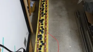

    Belebe mal den Thread wieder. Seit dem 4 Dezember letzten Jahres hat sich einiges getan...nur nicht wirklich viel in Sachen umrüstung Lifepo bei mir ;)
    Holger dürfte mich da inzwischen schon lange überholt haben;)..Aber da Reisen in ldtzter Zeit eh eher sehr eingeschränkt war, wurden andere Prioritäten gesetzt.
    In der Zwischenzeit hab ich da ein bisschen gelötet und das ganze (ausserhalb vom Womo) verdrahtet und (unter Laborbedingungen) getestet. Dabei hat sich gezeigt dass die eingesetzten 123 Smart Relais unter gewissen Bedingungen (Ausfall der Speisespannung vor dem abfallen der Steuerspannung oder bei Unterspannung der Speisespannung) nicht mehr oder nich zuverlässig abschalten. Das ist keine Fehlfunktion, sondern eine Eigenart dieser (bistabilen) Relais und eigentlich der Preis den man dafür bezahlt dass die Relais (praktisch) keinen Ruhestrom ziehen.
    Aber ganz damit abfinden wollte ich mich dann doch nicht, also ein bisschen überlegt und getüftelt. Die Lösung ist eigentlich recht simpel: Man nehme ein paar Kondensatoren aus der Grabbelkiste und schliesse die paralell zur Speisespannung vom Relais. Davor eine Diode und ein Widerstand in Reihe. Damit erreicht man dass die Energie der Kondensatoren nur zum Relais hin kann und der Widderstand ist nur dazu da die Diode vor Überstrom zu schützen. Und schon hat das Relais eine "Notstromversorgung" welche auch bei abklemmen der Batterie, rausfliegen einer Sicherung und Unterspannung bis runter auf ca 9.5V genug Energie bereit hält um das Relais sicher abzuschalten und somit die Batterie vor Tiefentladung zu schützen. Mit dieser einfachen Massnahme fange ich geschätzt 95% der für mich denkbaren Fälle wo vor allem das UVP-Relais sonst nicht zuverlässig abschaltete ab. Die restlichen 5% sind Restrisiko mit dem ich leben kann.

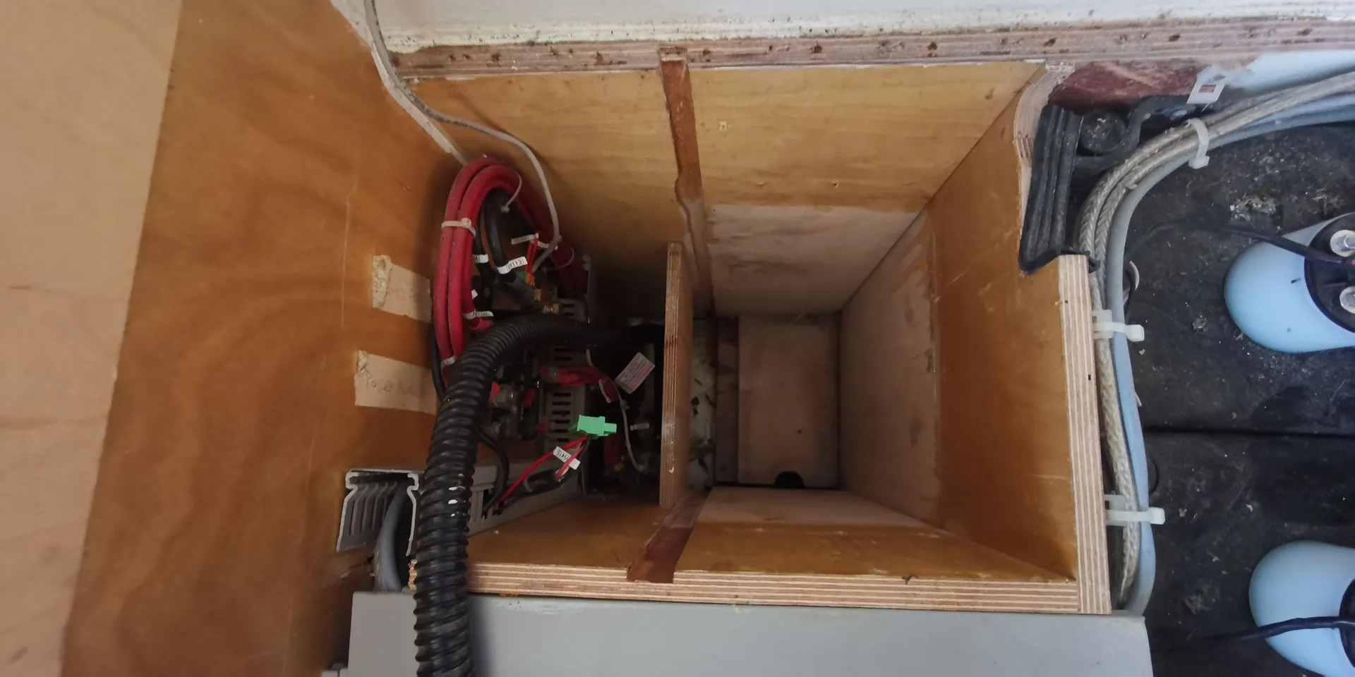

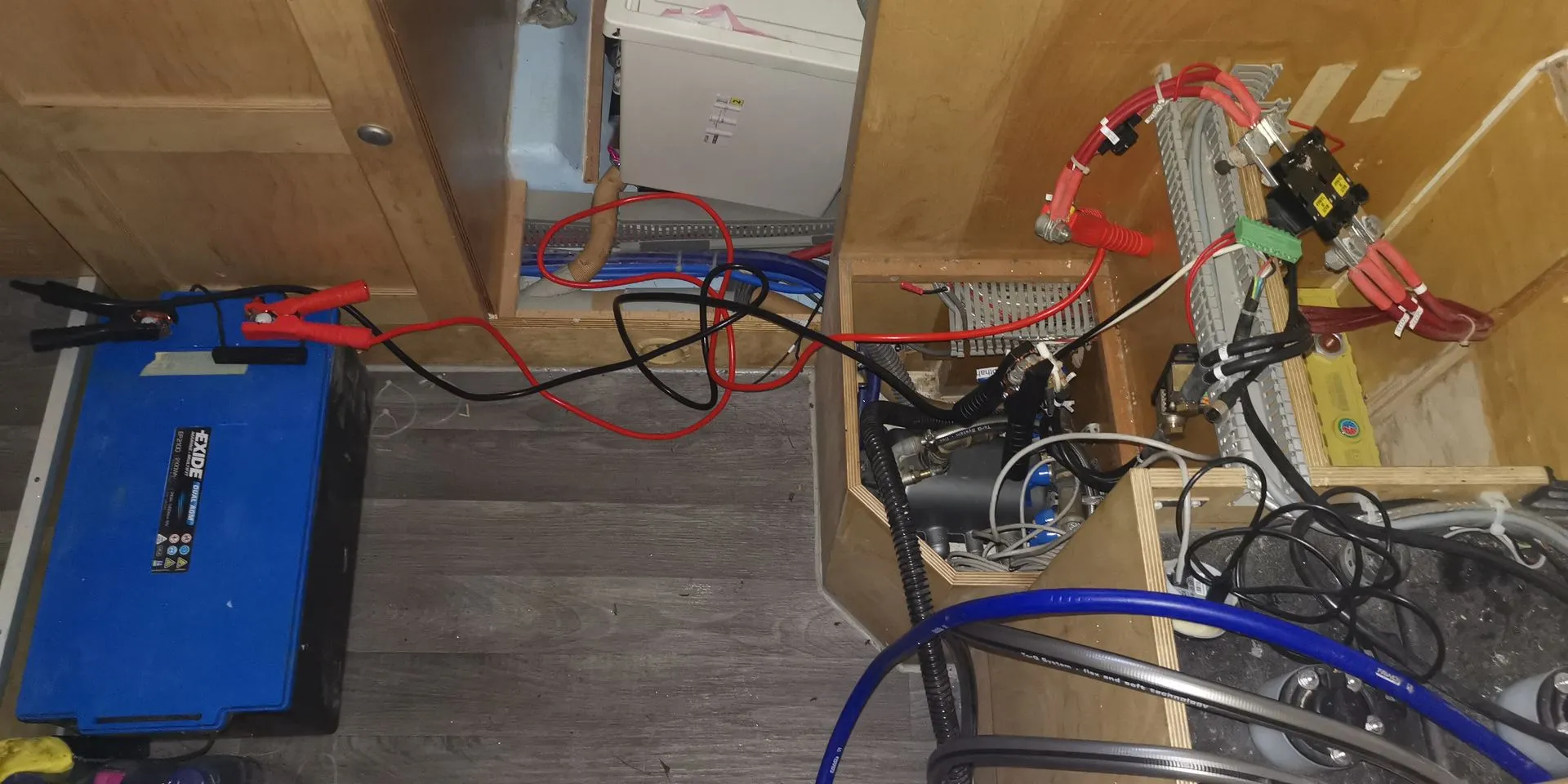

    Dann ging es Heute ans Eingemachte.

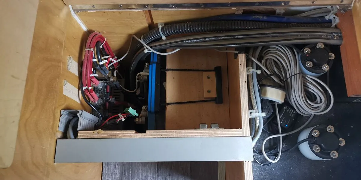

    Vorher:
    Da sind noch ein paar Schläuche im Weg. Damals dachte ich dass das zwar keine Super Lösung ist, aber doch irgendwie ok. Heute reifte die Erkenntniss dass das anders gemacht werden muss.

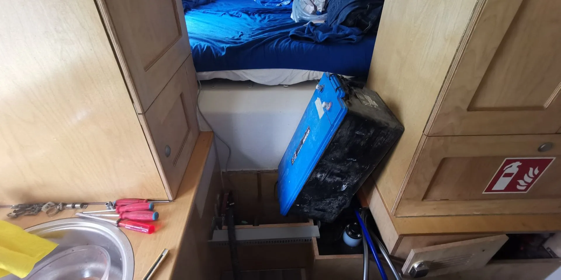

    Also Schläuche raus:
    Und dann gut 70kg Blei fast einen Meter hoch heben. Dass so ein bisschen Blei so schwer sein kann...
    Gähnende Leere...Hallo Echo...Echo...Echo...Echo...
    Da gehen die neuen fast verloren darin. Haben zwar nur 20Ah mehr Kapazität, dafür aber geschätzt 80% mehr nutzbare Energie und das bei nicht mal dem halbem Gewicht welches auch noch auf 4 handliche Pakete verteillt ist. Und sie passen wie für die Nische gemacht. Ach ist das schön wenn ein Plan funktioniert...
    Die alte AGM hat aber noch nicht ganz ausgedient. Irgendwie muss das Bier ja gekühlt werden bis das ganze fertig ist ;)
    Nach der ganzen Tortur war es dann auch deffinitiv Zeit für das, meines Erachtens mehr als nur wohlverdiente, Feierabendbier.
    ... To be continued...

    Die Zellen passen ja super da rein :thumbup:

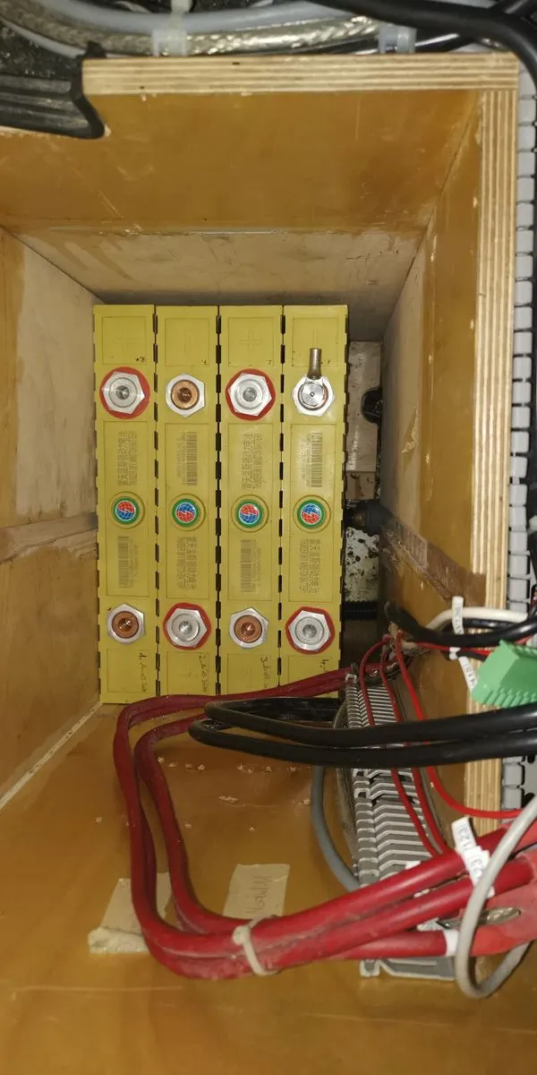

    Heute sieht es nun so aus:
    holger4x4 Wie weit bist du eigentlich mit dem Thema? Muss ich mich noch pressieren oder hast du mich eh schon lange überholt?
    Vor längerem stand mal die Frage im Raum ob die Zellen auch liegend eingebaut werden können. Also nach heutiger Erkenntniss würde ich davon absehen und deffinitiv nur stehend einbauen. Denn Heute als ich die Zellen da hin und her gehievt habe ist mir aufgefallen dass wirklich eine schwappende Flüssigkeit zu hören ist, also nichts mit Gel oder anderem mehr oder weniger festem Elektrolyt welcher sich vielleicht mit der Zeit mal langsam gegen den Erdmittelpunkt bewegt.

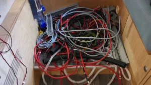

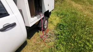

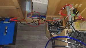

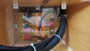

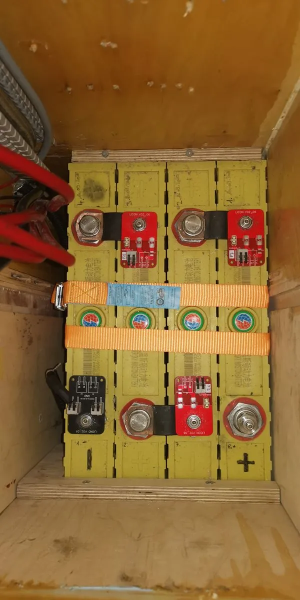

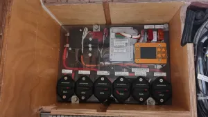

    Noch ein paar Fotos was in den letzten 2 Wochen so gelaufen ist.
    Erste Anprobe. Passt als ob es dafür gebaut worden wäre ;)
    Angeschlossen
    Ein bisschen zusätzliche Sicherheit kann auch nicht schaden.

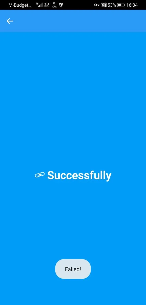

    Es lebt! ...naja, zumindest halbwegs, denn nach 5 Minuten war immer noch nicht mehr zu sehen...hmmm...
    ...was man alles erreichen kann wen man es dann schafft den Stecker endlich richtig einzustecken... :whistling: :rolleyes:8)

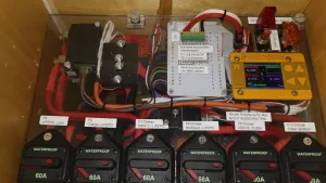

    Das war es mit der Batterieseite, aber dann ging es eigentlich erst richtig los...
    Ladegeräte wurden versetzt. Zu üppig dimensionierte Leitungen verkleinert. Nicht mehr gebrauchte Leitungen rausgerissen...
    Manchmal muss man auch ein wenig zerstören um was neues aufbauen zu können
    Die wenigen Sonnenstunden wurden dazu genutzt um von Aussen auf einer angenehmen Höhe arbeiten zu können. Ich wäre zwar auch von Innen dran gekommen, aber hey, irgendwie bin ich schon zu alt um auf den Knien in den Schränken rum zu kriechen ;) Blöderweise waren die Sonnenstunden sehr spärlich gesäht... aber das ist eine andere Geschichte.

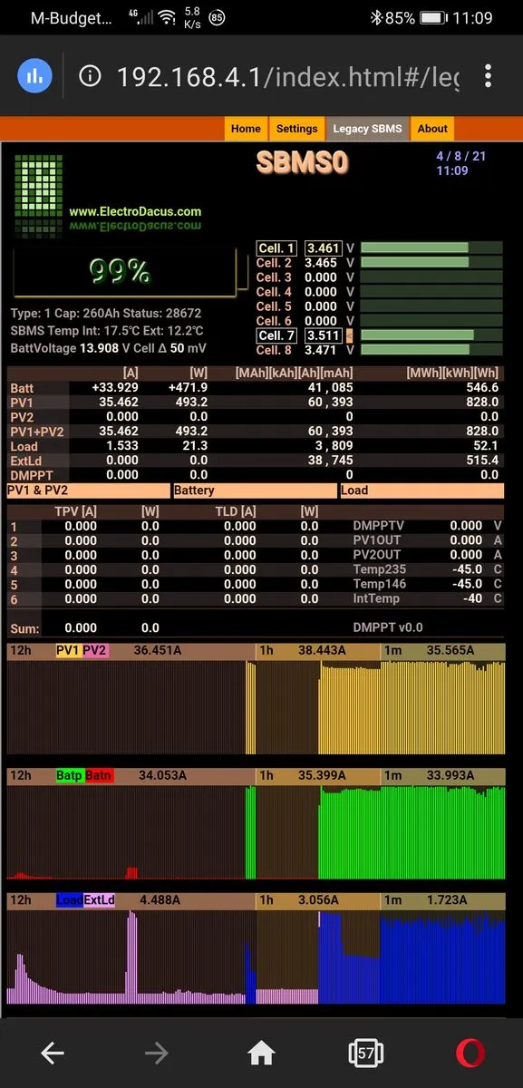

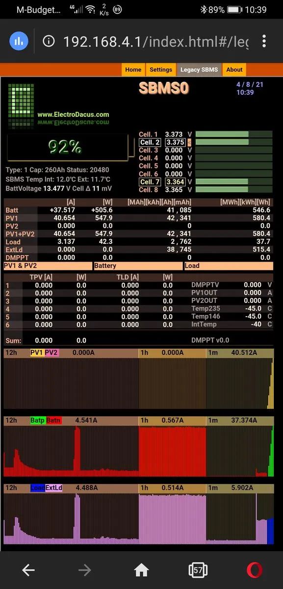

    Gut zu wissen dass es Sommer ist: Links: Innentemperatur, Rechts: Aussentemperatur

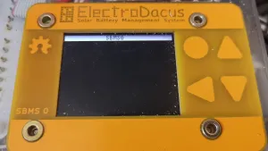

    Und noch was für die Datenjunkies:
    Und es lädt...
    ...und lädt...
    ...und entlädt wieder...
    Kurz vor diesem Punkt ging der BtoB auf Störung Überspannung. Das deswegen weil ich einen Denkfehler gemacht habe und den Ausgang zur Batterie abschalte wenn die Erste Zelle 3.55V erreicht. Dummerweise meint dann der BtoB er müsse die Spannung hoch schrauben da kein Strom mehr fliesst, was dann bis zur Abschaltung wegen Überspannung führt. Ziemlich genau in der Zeit zeigte mir eine App folgende Meldng welches die Situation so ziemlich auf den Punkt brachte:
    Das muss ich noch ändern und den Eingang schalten...keine grosse Sache.
    Ansonsten bin ich happy. Der BtoB bringt am Anfang fast 40 A, davon 36 in die Batterie. Das bricht dann etwas ein und pendelt sich bei 36A, 33 davon für die Batterie ein...passt.

    Successfully.... Failed! Sehr schön :love:
    4.398
    • 12. August 2021 um 22:12
    • #114
    Eine Perle der Programmierung!
