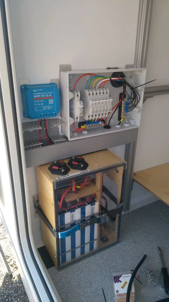

    Anbei noch ein paar Bilder. Erst von den Sitzbänken mit den Fronten und vom Küchenschrank, noch ohne Türen. Die Möbel sind alle ähnlich gebaut und am Boden mit Winkeln verklebt. Die anderen Schränke haben nur oben die Versteifung, da diese keine Türen sondern feste Fronten haben.
    Hier noch die fast fertige Batterie, an die offenen Seiten kommen dann noch Plexiglas Abdeckungen.

    So, wieder einiges geschafft. Die Elektrik ist fast fertig. Die Batterie steht mit Solarladeregler und Sicherungen in der Frontgarage.
    Direkt dahinter ist ein kleiner Schrank, welcher gleichzeitig Halter für die Kühlbox und alle Steckdosen enthält.
    Dieses Mal gibt es keinen Wechselrichter, den haben wir immer nur für den Laptop gebraucht. Dieser wird über ein 12V Adapter geladen. Der einzige weit entfernte Verbraucher ist die Wasserpumpe.
    Geladen wir nur über Solar. An der Batterie ist ein Kabel für ein victron 5A Ladegerät abgeschlossen. Dieses kann im Notfall in der Kabine angeschlossen werden. Es gibt keine Außensteckdose.

    Was hast Du da denn für Leitungsquerschnitte verbaut?
    Zumindest für eine Kühlbox kommt mir das recht wenig vor.

    Das sind fast alles 2,5mm2. Die Kabel sind ja kaum einen Meter lang. In Summe kommt da bei uns nicht viel an Strom zusammen, die Kühlbox zieht mit ihren 3-5A schon am meisten.
