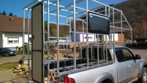

    Ich bin gerade dabei mir eine Absetzkabine für meinen Ford Ranger BJ. 2007 zu bauen.
    Für den Rahmen habe ich mich für 20x40x2 mm Alu Vierkant entschieden.
    Isolieren möchte ich das ganze mit PUR Hartschaumplatten und innen mit Birkensperrholz verkleiden.
    Bei der Außenhaut könnte ich mich nur noch nicht richtig entscheiden und hoffe hier auf eure Meinung, welche mir die Entscheidung leichter machen soll.
    Momentan schweben mir uv stabilisierte Hart- PVC Platten in 3mm vor, welche ich mit Sikaflex auf den Rahmen kleben möchte und über die Ecken und Kanten Alu Winkel Kleben und Nieten möchte.
    Wie sieht eure Meinung oder Erfahrungswerte dazu aus?
    Anbei noch Bilder vom aktuellen Stand

    Hallo Christopher,
    Ich sag mal so: „Massiver“ Alurahmen, Sperrholz innen, 3 mm PVC außen, ...
    Das wird schwer. Meinst Du, Du kommst mit der Zuladung hin?
    Ich bin der Meinung, Du solltest versuchen Gewicht einzusparen.
    Dazu noch auf den Alurahmen Kunststoffplatten kleben und dann wieder mit Aluwinkelprofilen zu arbeiten. Da hast Du zwei unterschiedliche Temperaturausdehnungen. Da Du Dich für diese Alu-Rahmenbauweise entschieden hast würde ich auch bei Alu bleiben und die Kabine mit dünnem Alublech verkleiden.
    Und warum willst Du die Alu-Außenwinkel noch vernieten? Das sind unnötige Schwachstellen, die undicht werden können. Reines Kleben reicht völlig.

    Hallo Krabbe,
    Bin bis jetzt mit Alurahmen, Fenstern und Tür bei knapp 95kg. Habe eine Zuladung von 990kg in der Zulassung.
    Geplant habe ich mit ca. 500kg für die komplette Kabine.
    Die Idee mit den Aluwinkel und Nieten habe ich mir bei Imbisswagen und geschlossenen Anhänger abgeschaut.
    War mir nicht sicher ob das reine kleben ausreichend ist...
    Wenn ich 1mm Alublech nehme, sollte das in der Fläche Stoß an Stoß oder überlappend geklebt werden? Oder sogar aneinander schweißen?
    Über die Ecken trotzdem Winkel oder lieber mit Fuge und Dichtmasse arbeiten?

    Also ich würde nur kleben, lass das mit dem Nieten. Das gibt nur unnötige potentielle Undichtigkeitsstellen.
    Deine Rahmenkonstruktion ist ja schon gut stabil. Da reicht dünnes Blech, 0,5mm. 1mm wird zu schwer.
    Wenn auf den Flächen von innen Styrodur eingeklebt und gut gegengedrückt wird, dann ist das stabil genug.
    Schweißen würde ich nicht, das Blech verzieht sich zu sehr.
    Überlappend arbeiten hilft natürlich, sozusagen der Gürtel zum Hosenträger.

    Bei der Blechdicke bin ich bei Holger, eher 0,5 er oder 0,6er und dann flächig auf die Isolierung geklebt (oder andersrum, Isolierung auf die Bleche geklebt).
    Rein auf Stoß würde ich nicht kleben, das Ganze „geht“ ja auch. Entweder auf Stoß mit Abdeckleiste, oder besser: Das Blech „Absetzen“ und überlappend kleben.
    An den Ecken auch nicht nur verfugen, sondern mit Abdeckungen arbeiten. (Oder mit gekanteten Blechen, die überlappend geklebt werden).

    GFK in 1,00mm ??? Aussen Glatt Weiß, innen aufgerauht und mit 2K Verkleben, bei der Größe brauchst keinen Unterdruck und kannst mit ner 5er Zahnung kleben und mit Holzplatten gegenpressen...
    Hast die Maße ?? Vlt lieg bei mir noch was rum...
    lg Thomas
  • gtom
    99
    • 2. April 2020 um 21:07
    Sorry, ich seh gerade die Alukonstuktion mit den Schweißraupen, die kannst ja bei Alu eigentlc. nicht wegschleifen, oder ?
    Falls die bleiben sollten würde ich folgendes machen:
    4mm Asia-Sperrholz AW100 komplett aufkleben und mit Blechschrauben fixieren, die Raupen am Holz vorher ausschneiden, dann eine 0,6 - 0,8mm GFK- Bahn vollflächig verklebt drauf.
    Somit hast wenige Kältebrücken und schwächst die Konstruktion nicht...
    lg Thomas

    Vielen Dank schonmal für eure Meinungen.
    Auf GFK hab ich eigentlich keine Lust...
    Habe damit Mal die Außenhaut eines 4m Boot neu überzogen, der Geruch und so.... Nicht meins :D
    Die Schweißnähte nach außen werden noch abgeschliffen. Hab rundum verschweißt mit viel Einband und hohem Strom, sodass die Nähte sich nach innen durchdrücken und richtig dick werden.
    Habe mich mittlerweile mit der 0,6mm Alu-Blech Variante schon ziemlich angefreundet.
