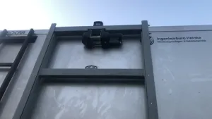

    hier mal zwei fotos von meiner idee.
    ich würde gerne 2 träger links und rechts in 4 hülsen am hauptrahmen stecken und den träger zusätzlich mit einer
    ringöse in die rockinger stecken. damit soll das ganze dann gesichert werden.

    wenn ich das richtig verstehe, sind die 60x40, das was im lkw rahmen in den hülsen steckt. aber halt bis zum heck des fahrzeugs. wenn der träger breiter als normal ist, wie zb. für ein quad oder 2 motorräder muß er von da an also vom heck bis zum ende des trägers mit 70x50 rechteckrpufilen verstärt werden.
    oder meintest du, daß der ganze träger in eins durch 70x 50 sein sollte?
    ich steh grad auf dem schlauch...
    https://amzn.to/48kDokT
    das ist der kran. der steht nicht auf dem träger sondern ist am koffer befestigt
    hier die bilder

    ich habe am Freitag den TÜV-Segen für meinen Heckträger mit Zuladung von 350kg. Handelt sich um einen mittels Seilwinde absenksbaren Leiterrahmen mit universellen Befestigungsmöglichkeiten für Anbauteile ( Heckbox, Motorradträger, etc.), welche dann als Ladung zählen.
    Sofern weitere Infos für dich interessant sind, melde dich einfach...
    VG Olli
